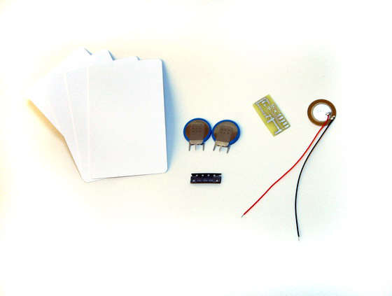

Помниться, я уже рассказывал о DTMF, поэтому не буду повторяться, а лишь дам ссылку на переведенную мною статью, связанную с DTMF. Наверное, все вы помните время, когда было модно дарить музыкальные открытки, которые «попискивали» какую-нибудь классическую мелодию, немного изменив эту, проверенную временем, схему мы сможем использовать ее в нашем проекте - все это удовольствие будет нам стоить 2$. Автор этой статьи, например, держит два типа визитных карточек -первые для клиентов которым просто нужны его контакты, а другие для клиентов, которых надо чем-то впечатлить, что бы склонить в свою сторону. Все это удовольствие стало возможным благодаря маленьким микроконтроллерам "Microchip", производительность которых, несмотря на их размеры, достигает 4 миллионов операций в секунду, и это при цене не превышающей 0.4$, что для нашего проекта особенно важно. Соответственно вы можете запрограммировать вашу визитку на любую операцию, и лимитом здесь является скорее ваше воображение, нежели память микроконтроллера. На этих фотографиях вы можете увидеть все детали которые понадобяться нам для данного проекта.
Визитная карточка, которой нельзя не воспользоваться

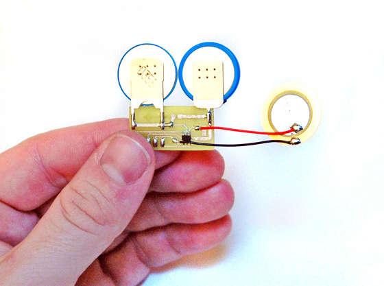

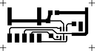

Итак, перечисляю слева - направо: пластиковые карточки, два элемента CR2016 для монтажа, печатная плата (см. рисунок ниже), пьезоэлектрический диск и микроконтроллер PIC10F200

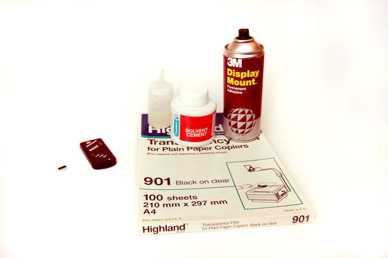

Далее, нам понадобятся некоторые расходные материалы (см. рисунок) и программатор для микроконтроллера, если у вас его нет - можете поблагодарить "Microchip", т.к. в отличие от других программаторов этот стоит всего лишь 35$.

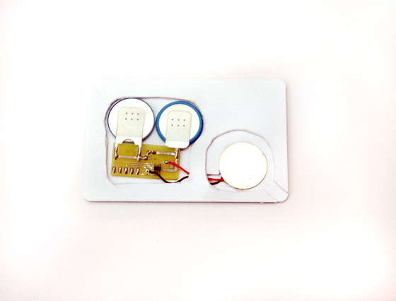

Монтаж компонентов на печатную плату не сложен, однако требует твердой руки (а также бооольшой лупы и хоооорошего паяльника - прим. переводчика). Это незаметно на фотографии, но между двумя выводами батареек с другой стороны припаян проводок.
Теперь отложим паяльник, и возьмемся за компьютер. Запрограммируем наше устройство используя PIC Kit 2 программатор, только не забудьте скачать новое ПО! Скачиваем код отсюда и запускаем MPLAB, меняем 90 строку в коде - подставляем свой номер, в случае если он окажется длиннее - но запомните, после последней цифры обязательно должна идти строка retlw h'ff' Компилируем программу и записываем ее на наш микроконтроллер.

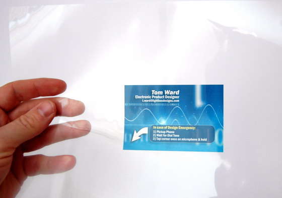

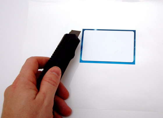

 Все, наше устройство готово. Далее я буду вкратце описывать действия, т.к. следующая часть проекта является необязательной. Распечатываем ваш логотип на прозрачной пленке (не забудьте что вы будете клеить ее наоборот!) и приклеиваем, нанося клей, на нашу пластиковую карточку.
Далее мы будем наносить изображения на другую сторону карточки. Тут все довольно ясно, поэтому я буду лишь немного комментировать, поясняя действия автора.

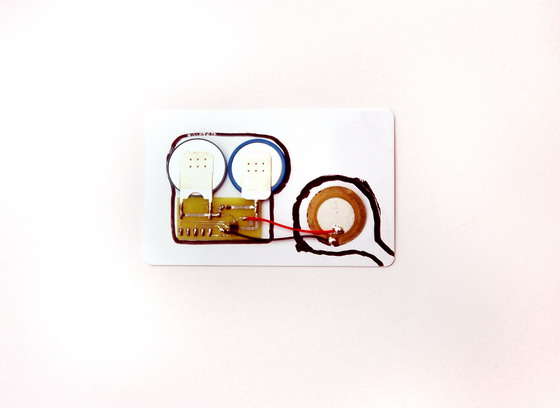

Обводим маркером

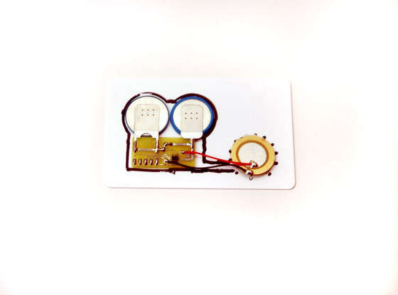

Не забываем что звук должен выходить!

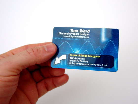

Склеиваем обе карточки вместе.
Наконец - то! Проект полностью завершен! Вы можете просмотреть технические характеристики устройства здесь.
