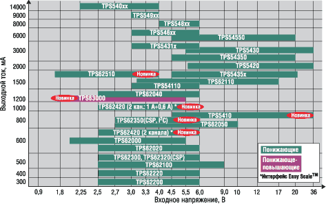

Ток нагрузки характеризует нагрузочную способность преобразователя. Выходной ток понижающих преобразователей и есть ток, который может быть отдан в нагрузку (см. рис. 1).
Понижающие DC/DC-преобразователи со встроенным ключом
Рис. 1. Понижающие DC/DC-преобразователи со встроенным ключом

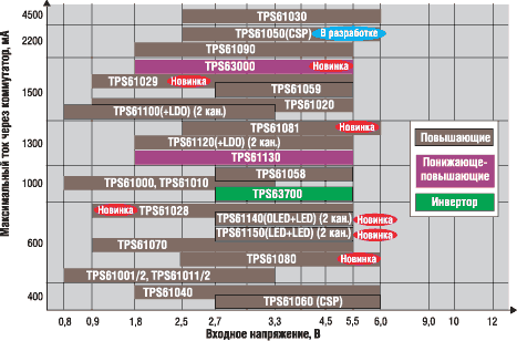

Также однозначно оценить нагрузочную способность повышающего преобразователя нельзя, т.к. ключ не связан с нагрузкой, а управляет только зарядом дросселя. Поэтому выбор повышающего преобразователя осуществляют по максимальному току ключа (Iком), требования к которому определяют исходя из максимального тока нагрузки (Iнагр), выходного напряжения (Vвых) и минимального входного напряжения (Vвх.мин):
Сориентироваться в выборе повышающего преобразователя по току через ключ поможет рисунок 2.
Повышающие DC/DC-преобразователи со встроенным ключом
Рис. 2. Повышающие DC/DC-преобразователи со встроенным ключом

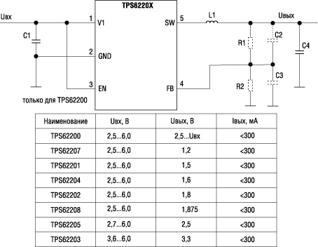

Для этого требуются особые стабилизаторы напряжения, способные с высокой эффективностью формировать низковольтное напряжение при питании от аккумуляторной батареи. Примером таких стабилизаторов может служить семейство TPS6220x. В его состав входит несколько высокоэффективных понижающих преобразователей напряжения, различающихся уровнем выходного напряжения (фиксированный или регулируемый). Информация по представителям семейства и их схеме включения представлена на рис. 3. Диапазон входного напряжения этих преобразователей позволяет работать от одноэлементного литиево-ионного аккумулятора или 3-элементного NiMH/NiCd-аккумулятора. Кроме того, преобразователи могут работать от стандартных шин питания с напряжением 3,3 В или 5 В. При работе с номинальными токами нагрузки частота преобразования равна 1 МГц, а при малых нагрузках преобразователи переходят в дежурный режим работы, в котором снижается частота преобразования и уровень собственного потребления (до 15 мкА). Благодаря этому, КПД поддерживается на высоком уровне даже при малых токах нагрузки. Для получения полностью завершенного решения стабилизатора напряжения, ИС преобразователей с фиксированным выходным напряжением необходимо дополнить всего лишь тремя миниатюрными внешними компонентами: дросселем L1 и конденсаторами C1, C4 (см. рис. 3).
Понижающие стабилизаторы из семейства TPS6220x
Рис. 3. Понижающие стабилизаторы из семейства TPS6220x
Топология преобразователей обеспечивает отличные значения стабильности выходного напряжения при изменениях по входу и нагрузке даже при использовании на входе и выходе миниатюрных керамических конденсаторов. Для работы регулируемого преобразователя дополнительно потребуются резистивный делитель напряжения R1R2, от которого зависит уровень выходного напряжения, и конденсаторы C2, C3 для подавления шума в цепи обратной связи. Преобразователи поставляются в миниатюрном 5-выводном корпусе SOT-23, что также способствует уменьшению габаритов всего решения. К числу дополнительных функций преобразователей относятся вход разрешения работы, плавный старт и возможность работы со 100%-ым заполнением импульсов (что необходимо для снижения минимального перепада напряжения).

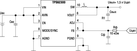

  • VOUT - вход контроля выходного напряжения (подключается к выходному напряжению у всех версий);
  • FB - вход обратной связи по напряжению (не используется у регулируемых версий);
  • ADJ - вывод регулировки выходного напряжения (не используется у нерегулируемых версий).
    Наличие вывода ADJ дает возможность реализовать программируемый с помощью внешнего ЦАП стабилизатор напряжения. Пример такой схемы показан на рис. 4.
    Импульсный стабилизатор напряжения, регулируемый с помощью ЦАП
    Рис. 4. Импульсный стабилизатор напряжения, регулируемый с помощью ЦАП

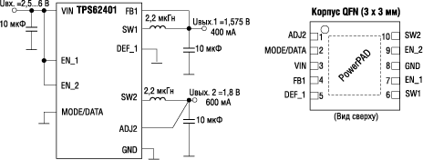

    Пример схемы включения преобразователя TPS62401, а также назначение выводов для корпуса QFN-10 показаны на рис. 5.
    Схема включения и расположение выводов преобразователя TPS62401
    Рис. 5. Схема включения и расположение выводов преобразователя TPS62401

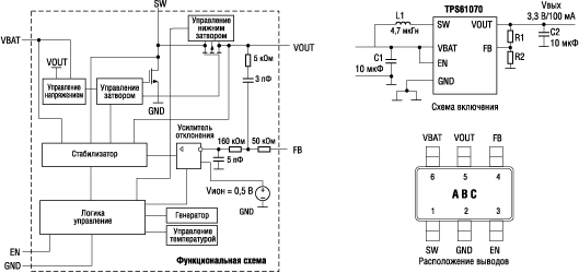

    Рассмотрим еще одну новую разработку TI - семейство повышающих преобразователей TPS6107x. Их важной привлекательной чертой является возможность работы от одно-, двух- и трехэлементной щелочной NiCd- или NiMH-батареи, а также одноэлементной литиево-ионной или литиево-полимерной батареи. При питании напряжением 0,9 В преобразователи способны формировать напряжение 3,3 В при токе нагрузки 75 мА. Если требуется более высокая нагрузочная способность, то необходимо изменить количество элементов в батарее. Так, например, при входном напряжении 1,8 В и том же выходном напряжении 3,3 В нагрузочная способность возрастает вдвое и составляет 150 мА. Если же преобразователь формирует напряжение 5 В и питается от источника напряжением 3,3 В или литиево-ионной батареи, то ток нагрузки может быть до 200 мА. Преобразователи обладают сопоставимым КПД с рассмотренными выше понижающими преобразователями. В данном случае КПД достигает 90% (у понижающих он может достигать 95%). Это стало возможным, благодаря применению на выходе синхронного преобразовательного каскада на МОП-транзисторе (обычно, в качестве нижнего ключевого элемента, использовался диод Шоттки, которому свойственны более высокие потери при низких выходных напряжениях), а также малому собственному потребляемому току (типичное значение 19 мкА). Применение синхронного МОП-транзистора в выходном каскаде (см. рис. 6) также позволило реализовать функцию отключения нагрузки после перевода преобразователя в режим отключения (через вывод EN). Информация о представителях семейства TPS6107x и их отличиях представлена в таблице 3.
    Таблица 3. Семейство повышающих преобразователей TPS6107x
    Наименование Частота
    преобра-
    зования, кГц
    Выходное
    напряжение
    Эконо-
    мичный
    режим
    Порог реагиро-
    вания по входу EN
    Корпус Темпера-
    турный
    диапазон
    лог. 0 лог. 1
    TPS61070DDC 1200 Регулируемое Включен ≤0,2хVBAT ³0,8хVBAT 6-выв.
    TSOT-23
    -40...85°C
    TPS61071DDC 1200 Регулируемое Отключен ≤0,2хVBAT ³0,8хVBAT
    TPS61072DDC 600 Регулируемое Отключен ≤0,2хVBAT ³0,8хVBAT
    TPS61073DDC 1200 Регулируемое Включен ≤0,4 В ³1,2 В
    Рис. 6. Функциональная схема, схема включения и расположение выводов преобразователя TPS61070
