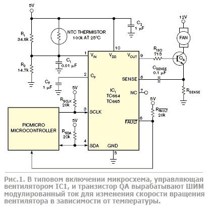

Компания Microchip Technology предлагает семейство контроллеров управления вентиляторами охлаждения, работающих в ШИМ режиме, для использования совместно с беcщеточными двигателями постоянного тока (ссылка 1). Управление скорости вентилятора производится изменением скважности импульсов ШИМ последовательности, которая может меняться или от внешнего NTC (отрицательный температурный коэффициент) термистора или с помощью одного из PIC микроконтроллеров компании Microchip через его последовательную шину SMBus. На рис.1 приведен типовой пример включения, приведенный в документации на контроллеры TC664 и TC665 (ссылка 2). Используя конденсатор управления частотой CF номиналом 1 мкФ, микросхема управления вентилятором IC1 вырабатывает последовательность ШИМ импульсов с номинальной частотой 30Гц и скважностью, меняющейся в пределах 30…100 %, в зависимости от температуры или полученной команды.

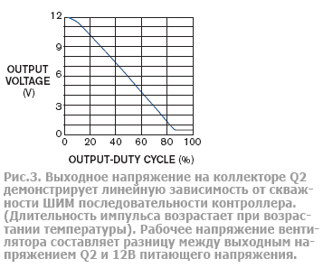

На рис.3 показана зависимость постоянного напряжения на коллекторе Q2 в зависимости от скважности ШИМ последовательности вырабатываемой IC1. Напряжение, приложенное к вентилятору, составляет разность между напряжением на коллекторе Q2 и питающим напряжением 12 В. Несмотря на постоянное напряжение, приложенное к вентилятору, импульсы тока, формируемые встроенной схемой коммутации мотора, по прежнему вызывают падение напряжения на токовом датчике RSENSE, включенном в эмиттерную цепь Q2, и все защитные и управляющие функции микросхемы IC1 остаются активными.
