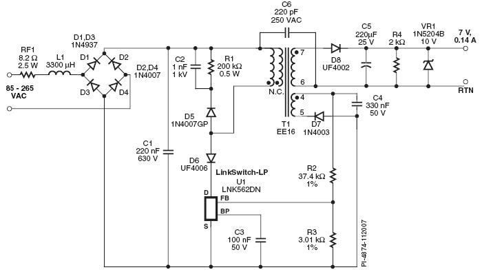

Работа схемы
Схема источника питания
Рис. 1 Схема источника питания.

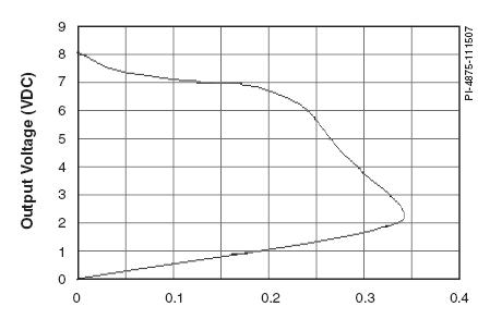

На рис.1 показана схема обратноходового преобразователя на мощностью 0.98 W на базе микросхемы LNK562DN. Выходное напряжение 7 V, 0.14 A с CV/CC характеристикой показанной на рис.2. Этот ИП заменяет 2 последовательно включенных конденсатора одним с рабочим напряжением 630 V. Это удобно для применения в расходомерах, где входное переменное напряжение может на несколько минут подниматься до уровня 350 VAC.

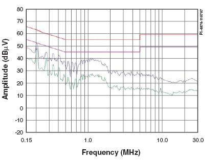

Диоды D1-D4 выпрямляет входное переменное напряжение. Фильтрация дифференциальных помех осуществляется элементами С1 и L1, синфазных - элементом С6. Функция микросхемы - frequency jitter вместе с технологией намотки трансформатора E-Shield позволяет использовать такую простую схему фильтров и при этом соответствовать стандартам EN55022B (см.рис3).
Цепь поглощения высоковольтного выброса (D5, R1, C2) ограничивает максимальное напряжение на стоке МОП транзистора на уровне 700 V.
Микросхема LNK562DN работает на постоянном токе, ограничивая цикл-за-циклом ток первичной обмотки. Встроенный контроллер управлят уровнем выходного напряжения путем пропуска рабочих циклов, если оно больше требуемого уровня. Выходное напряжение контролируется уровнем тока на вывде FB. Если ток вывода FB выше 70 uA, MOSFET транзистор прекращает работу и продолжает ее только когда ток вывода опустится ниже 70 uA.

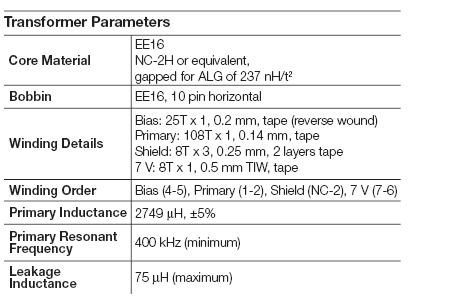

Спецификация на трансформатор.
Ключевые точки дизайна:
  • Проверяйте, чтобы максимальное напряжение на стоке было меньше 650 V при максимальной нагрузке. При необходимости поменяйте номиналы R1 и С2.
  • Снизить потребление на холостом ходу можно если увеличить номинал С1 до 1 uF или больше.
  • Для D5 можно использовать "быстрый" диод, например FR107.
  • C1 не должен быть менее 150 uF, gполостью убрать его нельзя, т.к. энергия должна запасаться вблизи ключа и не браться напрямую из AC сети, так как это может вызвать "иголки" высокого напряжения и увеличить диференциальные помехи.
  • для диодов D1-D3 были выбраны "быстрые" диоды для лучшей работы
  • резистор R4 - это преднагрузочный резистор, который используется для того, чтобы держать выходное напряжение в нужных рамках при пропадании нагрузки.

Вольт-амперная характеристика ИП при Uвх 230VAC
Рис. 2 Вольт-амперная характеристика ИП при Uвх 230 VAC
Уровень ЭМИ в худшем случае (в сравнении с ограничениями EN55022B)
Рис. 3 Уровень ЭМИ в худшем случае (в сравнении с ограничениями EN55022B)

  • Вполне современное решение.
  • При первом взгляде на рекламные заявления - вроде и так, но! Первая особенность дизайна - "Не требуется входной конденсатор" - тут же опровергается как схемой, так и разъяснениями к ней. Высокая энергетическая эффективность также вызывает сомнения при таком большом диапазоне питающих напряжений на МС из за небольшой емкости входного фильтра, а также при такой "экономичной" конструкции трансформатора (которая сама по себе могла бы быть достоинством) с индукивностью первичной обмотки около 2750 мкГн. Простой расчет показывает, что при моментном напряжении питания 275 В величика тока в первичной обмотке достигает значения 0,1 А уже через 1 мксек, в то время как при общей мощности около 1 Вт средний ток там должен быть около 4 ма. Возникает логичный вопрос - на какой же частоте и с какими длительностями открытого состояния ключа работает эта схема?
