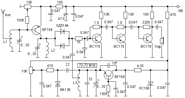

Приемник прямого преобразования на 144 МГц

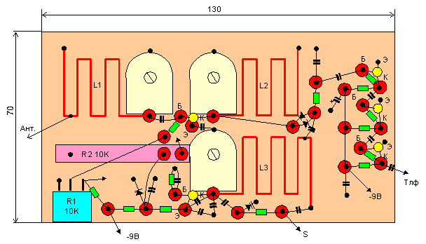

Приемник предназначен для работы в диапазоне 144-146 МГц. Несколько необычный вид имеют контуры , работающие на частотах выше 100 МГц. Это - укороченные емкостью четвертьволновые резонаторы, изогнутые для уменьшения габаритов. Конструкция контуров понятна из рис.2.
Схема
Рис.1
Монтаж приемника выполнен на "пятачках" по методике С.Жутяева (см. УКВ трансвертер). Вместо указанных на схеме транзисторов можно применить отечественные: BF194 - КТ368, ГТ311, ВС179 - КТ3102А.
