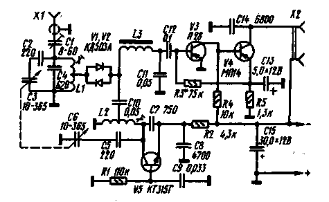

Принципиальная схема приемника для работы в диапазоне 80 м приведена на рис. 1. Сигнал из антенны через конденсатор связи С1 поступает на входной контур L1C2C3C4 и далее на смеситель, выполненный на двух включенных встречно-параллельно кремниевых диодах V1, V2. Нагрузкой смесителя служит П-образный фильтр нижних частот L3C10C11 с частотой среза 3 кГц. Напряжение гетеродина подается на смеситель через первый конденсатор фильтра С10.
Рис.1
Гетеродин приемника собран по схеме с емкостной обратной связью на транзисторе V5. Катушка контура гетеродина включена в коллекторную цепь. Гетеродин и входной контур перестраиваются по диапазону одновременно сдвоенным блоком конденсаторов переменной емкости С3, С6, причем частота настройки гетеродина (1,75-1,9 МГц) вдвое ниже частоты настройки входного контура.
Усилитель НЧ выполнен по схеме с непосредственной связью между каскадами на транзисторах V3, V4. Нагрузкой усилителя служат высокоомные телефоны с сопротивлением постоянному току 4 кОм, например, ТА-4.
Приемник может питаться от любого источника напряжением 12 В, потребляемый ток - около 4 мА.

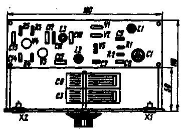

Шасси приемника состоит из передней панели размерами 180Х80 мм и двух боковых планок длиной по 110 и высотой 20 мм, привинченных по бокам передней панели в нижней ее части. Все эти детали выполнены из дюралюминия. К планкам крепится монтажная плата размерами 180Х55 мм из фольгированного гетинакса. Расположение деталей показано на рис. 2. Эскиз печатной платы не приводится, так как расположение проводников зависит от размеров использованных деталей. Печатный монтаж не обязателен. Если плата изготовлена из нефольгированного материала, вдоль нее следует проложить несколько "земляных" шин.
Рис.2
Чем больше площадь "земляных" проводников, тем лучше экранировка деталей от внешних и внутренних наводок.
Налаживание приемника начинают с проверки режимов транзисторов по постоянному току. Напряжение на коллекторе транзистора V3 должно составлять 7-9 В. Если оно отличается от указанного, подбирают резистор R3.
Напряжение на эмиттере транзистора V5 должно быть равно 6-8В. Его регулируют подбором сопротивления резистора R1.
Затем следует убедиться в наличии генерации, замыкая выводы катушки L2. Уровень шума в телефонах должен ври этом несколько уменьшаться из-за уменьшения шумов смесителя.
Подсоединив антенну, принимают какую-либо станцию и подбирают положение отвода катушки L2 (в пределах ±1-2 витков) по наибольшей громкости приема.
От тщательности выполнения этой операции зависит чувствительность приемника. Диапазон настройки устанавливают сердечником катушки L2 с помощью ГСС или прослушивая сигналы любительских станций. В последнюю очередь настраивают входной контур вращением сердечника катушки L1 по наибольшей громкости приема. Связь с антенной устанавливают конденсатором С1 такой, чтобы большинство станций прослушивалось со средней громкостью. Это избавит от необходимости иметь специальный регулятор громкости в приемнике. Правильно налаженный приемник имеет коэффициент усиления, измеренный как отношение звукового напряжения на телефонах к высокочастотному напряжению на клемме антенны, около 15 тысяч. В эту величину входят коэффициенты передачи входной цепи, смесителя и усиления усилителя НЧ. Напряжение собственных шумов приемника, приведенное к клемме антенны, не превышает 1 мкВ. Телеграфный сигнал величиной 1,5-2 мкВ уже хорошо разбирается в телефонах. Шум эфира при использовании антенны длиной всего несколько метров намного превосходит собственные шумы приемника. Однако для получения достаточной громкости приема желательно, чтобы длина антенны была не менее 15-20 м.
