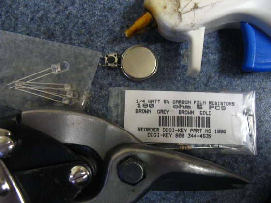

Что бы создать такой светящийся кубик, вам понадобятся:
  • Светодиод (желательно с повышенной яркостью);
  • Элемент питания 3 В («монетка»);
  • Резистор (сопротивление подбираем здесь);
  • Выключатель - кнопка;
  • Плексиглас;
  • Тонкие листы стали. Инструменты:
  • Термоклеевый пистолет;
  • Лезвие;
  • Игла;
  • Ножницы для железа;
  • Паяльник.

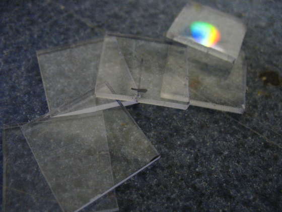

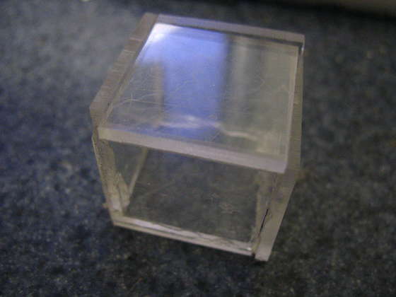

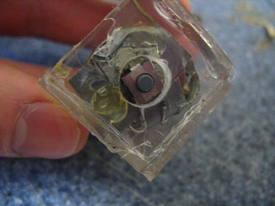

Итак, вырезаем шесть одинаковых квадратных кусочка плексигласа и с помощью термоклеевого пистолета собираем все в куб. Только не забудьте оставить одну сторону свободной!

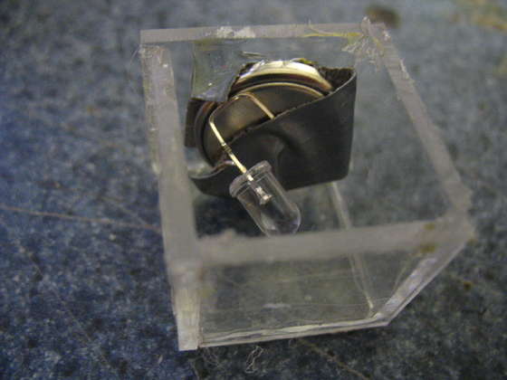

Теперь спаяем вместе СИД, батарейку и выключатель.

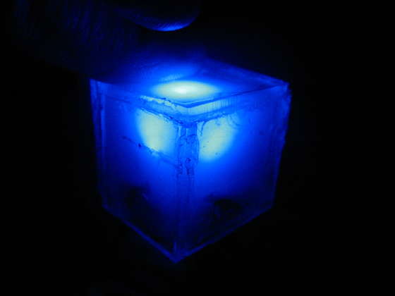

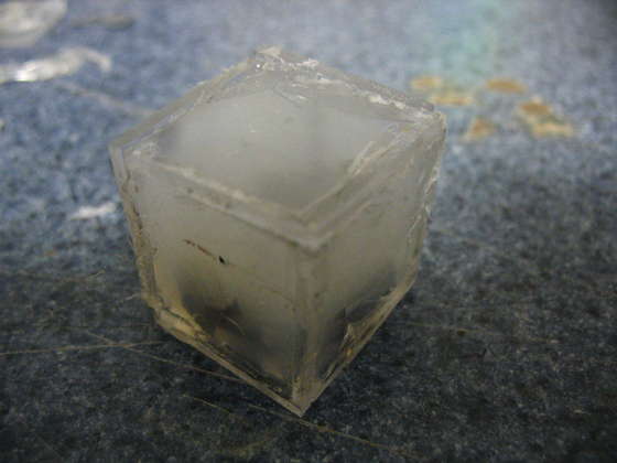

«Заливаем» кубик термоклеем, что бы равномерно распределить свет от светодиода.

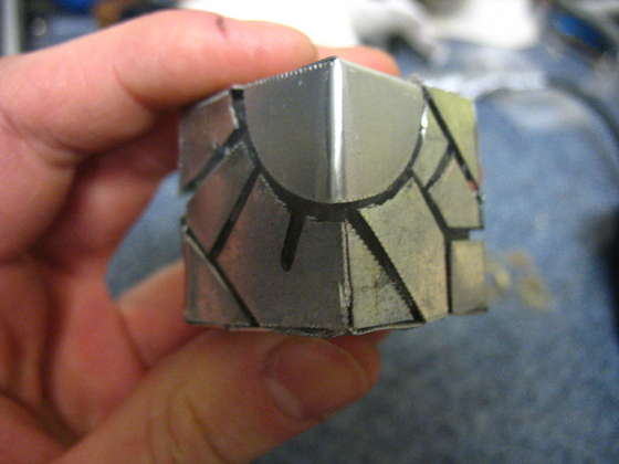

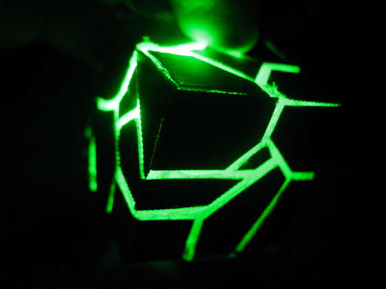

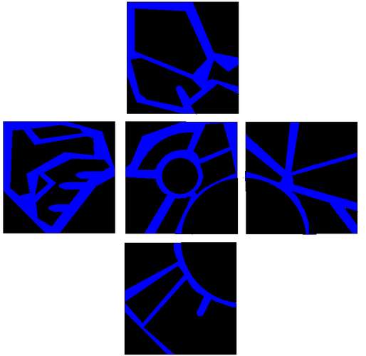

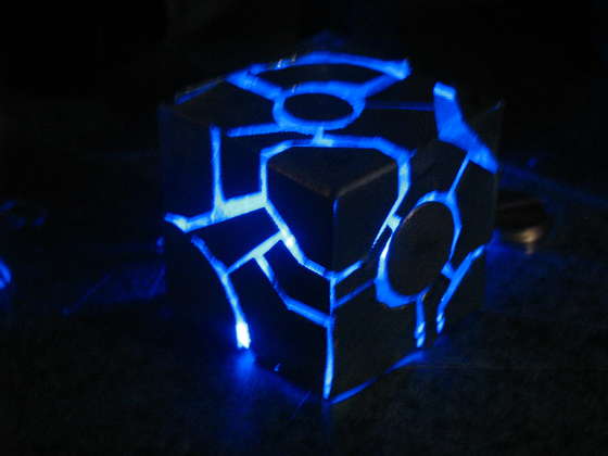

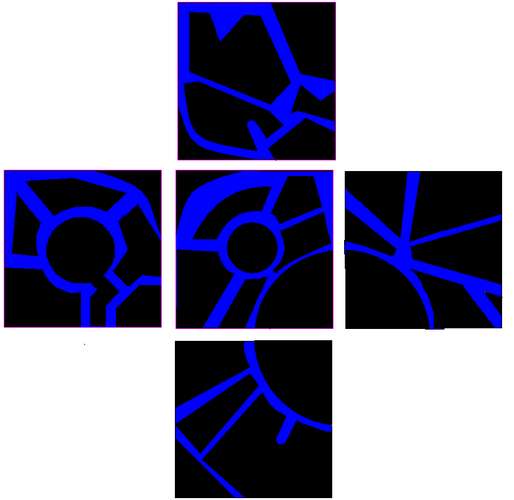

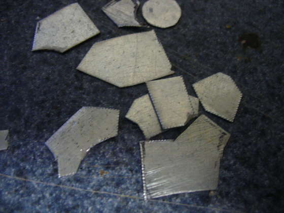

Вырезаем из стальных листов разнообразные формы футуристического дизайна и клеим на куб. Ниже несколько вариантов оформления. Единственное ограничение - ваша фантазия.

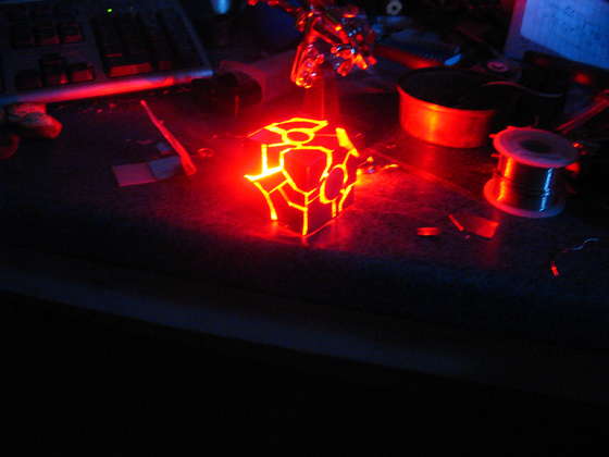

Все! Теперь можно «сверить» результаты.
