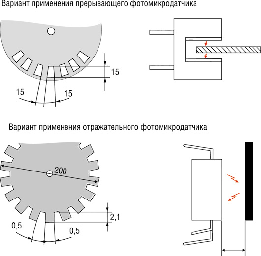

На рисунке 1 показан принцип работы фотомикродатчиков прерывающего и отражательного типов.
Принцип работы фотомикродатчиков на основе прерывания и отражения светового потока
Рис. 1. Принцип работы фотомикродатчиков на основе прерывания и отражения светового потока
На рисунке 2 проиллюстрированы примеры использования фотомикродатчиков для измерения скорости вращения диска.
Применение прерывающих и отражательных фотомикродатчиков для измерения скорости вращения диска
Рис. 2. Применение прерывающих и отражательных фотомикродатчиков для измерения скорости вращения диска

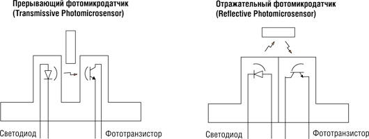

Производитель классифицирует эту продукцию, в первую очередь, по ширине прорези (синонимы - зазор, слот). Некоторые микродатчики выполнены для поверхностного монтажа. Малая апертура позволяет более достоверно детектировать моменты срабатывания фотомикродатчика и точнее контролировать положение объекта или скорость вращения диска. Наиболее популярная длина волна излучения инфракрасных светодиодов в оптических микродатчиках находится в пределах 940...950 нм. Особо необходимо отметить фотомикродатчик EE-SX1131 с одним излучающим светодиодом и выходным каскадом на двух транзисторах, что позволяет легко определять направление вращения диска, как показано на верхней части рисунка 2. Принципиальная схема и внешний вид двухканального фотомикродатчика EE-SX1131 показаны на рисунке 3.
Рис. 3. Принципиальная схема и внешний вид двухканального фотомикродатчика EE-SX1131

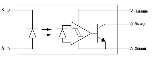

В отражательных фотомикродатчиках из-за потерь при отражении сигнал на входе детектора гораздо меньше, чем в прерывающих приборах, поэтому в некоторых моделях отражающих микродатчиков есть встроенные усилители, что упрощает их схему включения. К приборам со встроенным усилителем относятся EE-SY310, EE-SY410, EE-SY313, EE-SY413. Схема фотомикродатчика с интегрированным усилителем показана на рисунке 4. Остается только подключить нагрузочный резистор между открытым коллектором и питанием.
Схема фотомикродатчика со встроенным усилителем
Рис. 4. Схема фотомикродатчика со встроенным усилителем

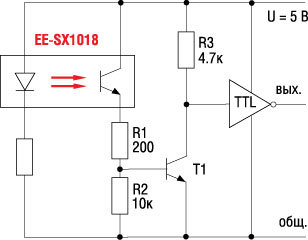

Рекомендуемая производителем схема включения фотомикродатчиков без встроенного усилителя при напряжении питания 5 В
Рис. 5. Рекомендуемая производителем схема включения фотомикродатчиков без встроенного усилителя при напряжении питания 5 В
На рисунке 5 приведена рекомендуемая производителем принципиальная схема включения прерывающего или отражательного фотомикродатчика без встроенного усилителя с рекомендуемыми номиналами резисторов для согласования с логической микросхемой, имеющей TTL-вход. Номиналы резисторов нужно рассматривать только в качестве ориентировочных, так как для других микродатчиков и при разных значениях напряжения питания они будут отличаться. При использовании логических микросхем, выполненных по технологии КМОП (CMOS) можно исключить транзистор Т1 и резистор R1, а также увеличить номинал резистора R3.

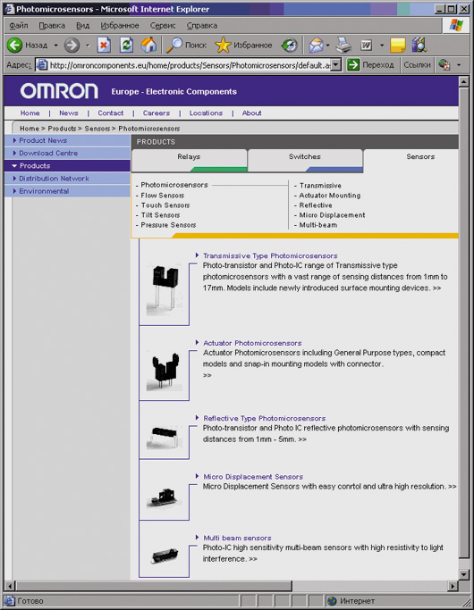

Страница сайта производителя со всеми типами фотомикродатчиков компании OMRON
Рис. 6. Страница сайта производителя со всеми типами фотомикродатчиков компании OMRON
