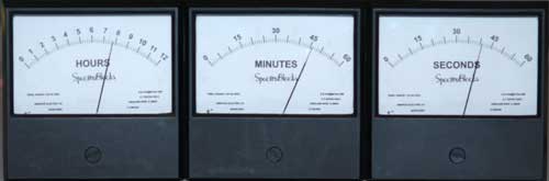

Очень оригинальные часы. Arduino + 3 стрелочных измерительных прибора.
Не подскажите, который час? 7 часов 46 минут 41 секунда.

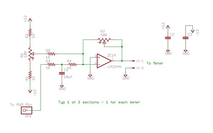

Вернее столько было, когда сделали фотографию. Несмотря на огромное множество всяческих модификаций часов - нельзя не заметить эту. По оригинальности она превосходит все предыдущие проекты. Простая и в то же время очень оригинальная модификация. Как же это работает? Наверное, принцип работы можно объяснить одним словом - Arduino. Для тех, кто не знаком - это открытая платформа для разработки ваших собственных прототипов. Adafruit Ethernet (XPort) Shield обеспечивает возможность подключить устройство к серверу времени SNTP, а Adafruit Proto Shield дает возможность создать интерфейс для аналоговых измерителей. Схема драйвера крайне проста.
Устройство содержит три драйвера для измерителей, которые подключаются к трем PWM каналам Arduino. У каждого драйвера есть два потенциометра - с помощью их можно настраивать начальное и крайнее положение стрелки. В каждом драйвере используется операционный усилитель. Сложнее - найти и изменить аналоговые измерители, в данном случае использованы Simpson D'Arsonval, со шкалой 0-5 AMP. Правда, необходимо заменить резистор. После этого меняем шкалу - фотографируем или сканируем старую и делаем новую в Photoshop'е.
