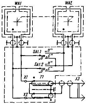

Схема антенны с разнесенными рамками приведена на рис. 1.
Она состоит из двух соосных апериодических одновитковых рамок WA1 и WA2, переключателя режима работы SA1, симметрирующего широкополосного трансформатора Т1 и экранированного кабеля с разъемом ХЗ для подключения к радиоприемнику, В трансформаторе Т1 линии передачи расположены на ферритовом магнито-проводе. В отличие от традиционного трансформатора с магнитной связью между обмотками он обеспечивает электромагнитную связь между этими линиями. Пути токов от входных контактов Х1, Х2 трансформатора Т1 до общей точки на его выходе равны. Трансформатор выбран по справочнику [2]. При этом предпочтение отдано простейшему его варианту с минимальным значением асимметрии и диапазоном рабочих частот не менее приведенного в технических характеристиках антенны. Подключение радиоприемника с симметричным входом к контактам Х1, Х2 симметричного выхода антенны позволяет исключить трансформатор Т1. Все элементы антенны заключены в непрерывный электрический экран от верхних частей рамок до разъема ХЗ. Через разъем ХЗ экранирующая цепь антенны соединяется с экраном радиоприемника. Зазоры экрана в верхних частях рамок предотвращают полное электромагнитное экранирование рамок.
Антенна может работать в одном из трех режимов: одиночном ("О"), синфазном ("С") и противофазном ("П"). В нейтральном положении "О" переключателя SA1 включен одиночный режим. В этом случае работает рамка WA1. При установке переключателя SA1 в положение "С" рамки соединяются синфазно и антенна превращается в двухвитковую рамку. Уровень выходного сигнала такой антенны равен сумме сигналов с выходов рамок WA1, WA2. Синфазный режим используют при воздействии на антенну поверхностной волны помехи, а также при слабом сигнале и в длинноволновой части ее рабочего диапазона. В положении "П" переключателя SA1 включается противофазный режим. Уровень выходного сигнала антенны в этом случае равен разности сигналов с выходов рамок WA1, WA2. Различие уровней выходного сигнала антенны в режимах "С" и "П" уменьшается с увеличением частоты сигнала и пространственного разноса рамок вдоль их общей оси.
В режиме "П" устраняется изменение характеристики направленности антенны для волны, пришедшей под углом к линии горизонта. В результате подавление помехи, пришедшей пространственной волной, оказывается равным подавлению помехи, пришедшей поверхностной волной. Этот режим эффективен при сильных сигналах в коротковолновой части рабочего диапазона антенны. В связи с пониженным уровнем выходного сигнала антенны для реализации пространственной избирательности антенны необходим высокочувствительный экранированный радиоприемник с отключаемой антенной. В режиме "П" направление минимального приема поворачивается вокруг вертикальной оси антенны на 90'. Характеристика направленности антенны становится четырехлепестковой, что также повышает помехоустойчивость приема. В выбранном режиме антенну ориентируют по азимуту до получения максимального отношения сигнал/помеха на выходе радиоприемника.

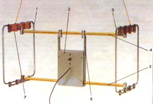

Антенна с разнесенными рамками показана на рис. 2. Она состоит из рамок 1 и 3, расположенных в параллельных плоскостях зеркально относительно пульта управления 2, верхней 4 и нижней 5 траверс, двух шин металлизации 6, двух изоляторов 7 и выходного кабеля. Форму и прочность рамке придает несущая конструкция, изготовленная из тонкостенной стальной трубы диаметром 8 мм. В состав каждой рамки входят две такие трубы, имеющие С-образную форму. Их наружные размеры 350х170 мм. В полостях труб проложен коаксиальный кабель марки РК75-2-11. Наружный проводник каждого кабеля имеет разрыв длиной 20 мм в середине верхней части рамки. Длина разрыва равна зазору между трубами рамки. Внутренний проводник не имеет разрывов до переключателя SA1 на пульте управления. Траверсы изготовлены из дюралюминиевой трубы диаметром 16 мм. Длина верхней траверсы - 670 мм, нижняя состоит из двух частей длиной по 280 мм. В полости труб нижней траверсы проложены кабели от рамок, входящие в дюралюминиевую коробку пульта размерами 210х160х50 мм. Дюралюминиевые шины металлизации размерами 112х22х4 мм закрепляют коробку и соединяют верхнюю траверсу с экранирующими элементами антенны.
Стеклотекстолитовые изоляторы размерами 240х30х4 мм совместно с элементами 1-6 образуют жесткую несущую конструкцию. Для сборки применены дюралюминиевые колодки и крепежные винты М4 и Мб. Геометрическая симметрия, соосность и параллельность рамок с требуемым допуском 0,2" обеспечивается при соблюдении точности расстояний между частями рамок не хуже 1 мм. Рамки можно перемещать вдоль траверс в процессе сборки антенны и юстировки положения рамок. Допустимая разность длин кабелей рамок равна 10 мм.
В качестве переключателя режимов работы на пульте управления использован тумблер П2Т-1 с фиксацией в нейтральном положении.
Широкополосный трансформатор состоит из ферритового (марки М200НН2) магнитопровода в виде трех соосно сложенных колец размерами К32х20х5 мм и двух отрезков кабеля РК75-1-11. Отрезки кабеля намотаны в одном направлении, образуя две обмотки, содержащие по восемь витков каждая. Положение витков зафиксировано полиэтиленовой оправкой диаметром 20 и высотой 16 мм, введенной в полость магнитопровода. На цилиндрической поверхности оправки равномерно расположены 16 пазов. Каждая обмотка занимает восемь пазов оправки, что соответствует половине кольца магнитопровода. Внутренний проводник одного из отрезков не используется. Перед сборкой трансформатора с наружных кромок магнитопровода наждачной бумагой снимают фаску 0,3 мм. Для предотвращения электроконтактных помех радиоприему важно обеспечить постоянство контактов между экранирующими элементами, а также изоляцию экранирующих элементов в тех местах, где контакта не должно быть.

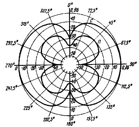

Характеристики направленности антенны в горизонтальной плоскости на частотах 8...10 МГц, построенные в полярных координатах и едином масштабе, показаны на рис. 3. Измерения проводились в режиме приема, исключающем помехи работающим радиосредствам. При этом применялся переменный ступенчатый (1 дБ) аттенюатор, имеющий максимальное затухание 63 дБ, экранированный радиоприемник чувствительностью около 10 мкВ с телеграфным гетеродином и отключаемой АРУ, а также индикатор выхода. При использовании радиовещательного приемника с неотключаемой АРУ, применяют калибродинный метод измерения, предложенный в [З]. Для этого к радиоприемнику подключают вспомогательный ("калибрующий") генератор. Если частота генератора попадает в полосу пропускания радиоприемника, а уровень выходного напряжения генератора в 10... 100 раз превышает уровень входного сигнала, то зависимость коэффициента усиления регулируемых каскадов радиоприемника от уровня входного сигнала уменьшается до погрешности индикатора выхода. Совершенство экранирования радиоприемника, а значит, его пригодность к работе с антенной, проверяют по отсутствию приема после отключения встроенной и внешней антенн.
Экран можно изготовить самостоятельно из фольги или другого электропроводного материала. Располагают его на внутренней поверхности футляра радиоприемника. Вокруг встроенной магнитной антенны он не должен образовывать замкнутого витка. В качестве индикатора выхода пригоден вольтметр переменного тока. Роль эталонного сигнала
может выполнять излучение любого радиопередатчика, имеющее стабильный уровень и необходимое значение напряженности поля. При измерениях телеграфный гетеродин радиоприемника следует включить, а АРУ выключить. В процессе измерения уровень входного сигнала радиоприемника поддерживают постоянным изменением затухания аттенюатора и контролируют по индикатору выхода. Отсчет уровня сигнала, поступающего от антенны, производят по затуханию аттенюатора.
Помеха, проникающая в радиоприемник через блок питания из питающей сети, приводит к погрешности измерения. По мере снижения отношения уровня входного сигнала радиоприемника к уровню помехи, проникающей в радиоприемник из сети, погрешность растет. Влияние сетевой помехи ослабляют, питая радиоприемник от сети через блок помехозащиты или путем применения автономного источника питания. Рамки юстируют в режиме "П" по максимальному подавлению сигнала, в направлении прихода которого ориентируют ось минимального приема антенны.
