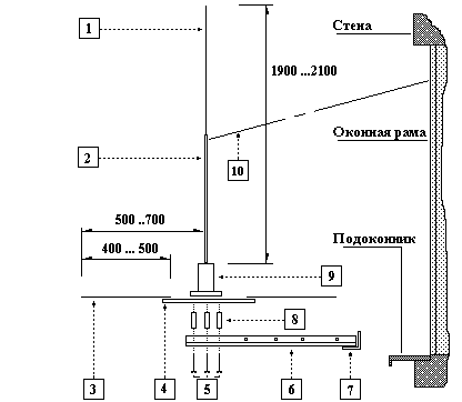

Конструкция антенны с указанием основных размеров показана на рисунках 1 и 2. Как видно из рисунков, антенна состоит из следующих блоков: составного штыря ( 1,2 ), блока противовесов ( 3,4 ) , согласующего устройства ( 9 ) и штанги с элементами крепления ( 5,6,7,8 ,10).
Конструкция антенны - вид сбоку
Рис. 1. Конструкция антенны - вид сбоку .
Составной штырь представляет собой металлическую трубку 2 диаметром 7 ... 9 мм ( лучше из меди или дюраля ), в которую вставлена стальная проволока диаметром 2.5 ... 4 мм. Такая конструкция позволяет получить высокую механическую прочность и при необходимости легко изменять длину антенны.

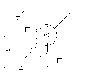

Блок противовесов выполнен из фольгированного стеклотекстолита ( толщиной 3 .. 4 мм ) в виде круга 4, к которому припаяны проволочные лучи 3. Для их изготовления может быть использована медная проволока диаметром 2 .. 3 мм.
Для крепления антенны использована Т-образная штанга (6,7), изготовленная из трех металлических уголков, свинченных винтами. Уголок 7 служит для крепления штанги к нижней доске оконной рамы. Блок противовесов привинчивается к штанге через втулки 8 длинными винтами или шпильками 5. Для придания большей жесткости всей конструкции желательно раскрепить антенный штырь деревянными рейками 10, как это показано на рис . 1.

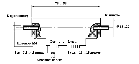

Более подробно следует остановиться на конструкции согласующего устройства, которая показана на рисунке 3. На центральный изолятор ( текстолит, эбонит, и т.п.) диаметром 18 ... 22 мм намотаны катушки автотрансформатора . По его оси вставлены две резьбовые шпильки, которые фиксируются латунными винтами, служащими одновременно площадками для подпайки проводов и антенного кабеля. На верхнюю шпильку либо непосредственно, либо через резьбовую втулку навинчивается штырь антенны, а посредством нижней шпильки согласующее устройство привинчивается к блоку противовесов. Желательно закрыть согласующее устройство сверху каким либо непроводящим кожухом- например, пластмассовым стаканом подходящих размеров.
Конструкция антенны - вид сверху
Рис. 2. Конструкция антенны - вид сверху.
Для катушек автотрансформатора следует использовать медную проволоку диаметром d не менее 1.5 мм. Место подпайки центральной жилы кабеля может изменяться для каждой конкретной антенны, поэтому следует зачистить изоляцию в нескольких точках. При сборке антенны следует обратить особое внимание на надежность всех электрических контактов и на их влагостойкость.
Согласующее устройство
Рис. 3. Согласующее устройство.

D
d
Nсв
Nудл
19
1.8
3.5
8.5

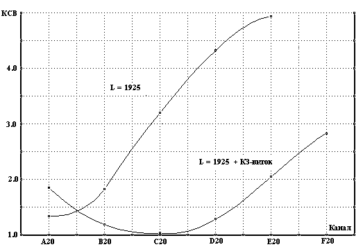

Частотная характеристика описанной антенны приведена на рисунке 4. Измерения проводились в следующих условиях: уровень мощности - 10 Вт ( рст. Dragon SY101 + PANDA 10ST), КСВ-метр SWR-430.
На том же рисунке показана характеристика антенны "BOOMERANG-SYRIO -27A"( тип- GP, общая длина 3.2 м). Их сравнение убеждает в определенных преимуществах самодельной антенны. При практических испытаниях данная антенна, будучи установленной на уровне двадцатого этажа, обеспечила прибавку по приему дальних ( 55 ..65 км) корреспондентов до 2 баллов по сравнению с антенной, аналогичной антенне "BOOMERANG-SYRIO".

Рис 4. Сравнительные характеристики антенн.
