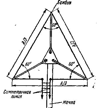

На рисунке показана треугольная антенна, отличающаяся простотой конструкции и требующая при изготовлении минимум материала. Эта антенна по своим характеристикам эквивалентна одиночной круглой или квадратной рамочной антенне с периметром, равным L. По сравнению с горизонтальным полуволновым диполем треугольная антенна имеет усиление 0.5 дб и обеспечивает лучшее подавление бокового излучения.
Входное сопротивление антенны составляет 140 ом. При применении двухпроводной симметричной линии антенна обеспечивает хорошую помехозащищенность приема. Для работы на разных диапазонах могут использоваться несколько треугольных антенн, помещенных одна в другую.
Кроме того, на основе такой антенны могут быть созданы многоэлементные системы (W6DL, например, использует четырехэлементную треугольную антенну на 28; 21 и 14 Мгц и двухэлементную - на 7 Мгц).
