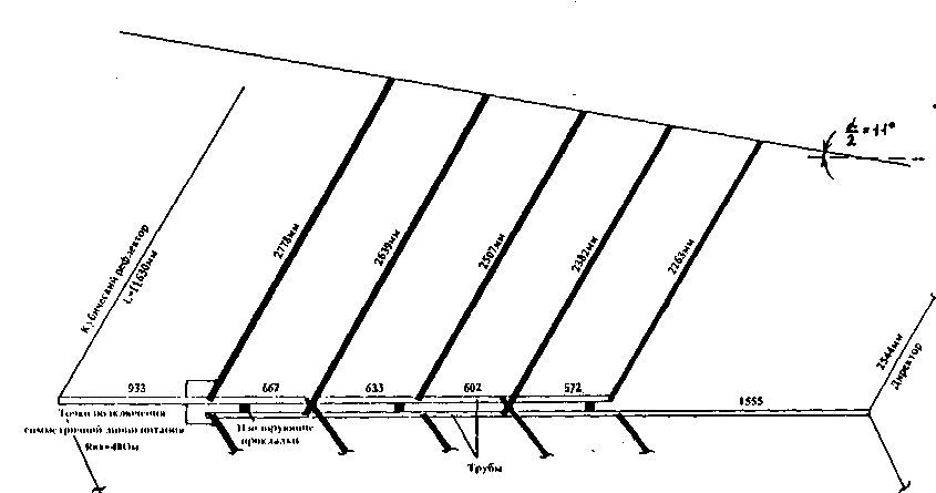

Через несколько месяцев в тех краях уже звучали 3 любительских позывных. Джанни увлек радио одного из сотрудников службы связи, а также пилота вертолета. Вскоре, Джанни решил дерзнуть в конструировании антенн. имея множество программ для IBM-PC по расчету антенн он создал оптимизированный вариант семиэлементной логопериоди-ческой активной антенны на 28 MHi с ромбическим рефлектором и элементами формы "рыбья кость".
Череж половинки антенны (она симметрична и вторая половинка условно не показана) приведен на рис.1. Антенна состоит из кубического рефлектора, пяти активных элементов и директора. Конструкция кубического рефлектора показана на рис.2. Экспериментально проверено, что данная антенна имеет большее усиление, чем синфазная решетка из двух пятиэлементных волновых каналов, разнесенных по вертикали.
