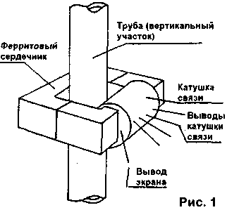

Конструкция антенны показана на рис.1. На вертикальный участок водопроводной трубы или трубы отопления в обхват надевается, а затем любым способом, например с помощью клея и липкой ленты, стягивается ферритовый сердечник от отслужившего свое трансформатора строчной развертки лампового телевизора. Предварительно на одну из половин сердечника наматывается экранированная обмотка с несколькими отводами. Вот, собственно, и все антенное устройство.
Обмотка выполняется так:
- на сердечник в один-два слоя кладется любая негигроскопичная изоляционная лента (если будет использоваться сухая труба отопления, можно взять обычную бумагу);
- на ленту в один слой укладывается медная или латунная фольга, обязательно с перекрытием (захлестом) витка и введенным в это перекрытие (захлест) кусочком той же изоляционной ленты, чтобы экран получился сплошным, но короткозамкнутого витка не было. От экрана делают вывод. Экран из слоя провода совершенно не годится;
- на экран укладывают в один слой обмотку связи с отводами. У меня намотано 5+10+20 витков монтажного провода сечением 0,2 кв.мм;
- на обмотку сверху укладывается второй экран из фольги, аналогично первому, и оба экрана соединяются;
- все выводы можно снабдить штырьками от подходящего разъема, или просто подпаять к ним коаксиальный кабель необходимой длины. При этом экраны и начало обмотки (вывод со стороны пяти витков) нужно соединить с экраном кабеля и подключить к клемме "земля" приемника, а один из выводов катушки связи (подобрать по наилучшей работе в любимом диапазоне) соединить с центральной жилой кабеля и гнездом "Антенна" приемника.

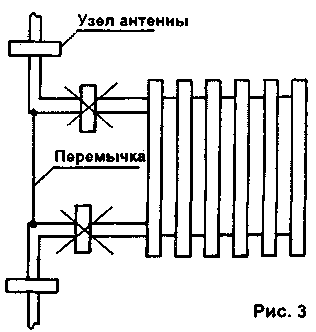

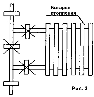

Еще о некоторых особенностях данной антенны. На рис.2 показано где антенное устройство размещать можно, а где нельзя, если батарея отопления перемкнута трубой-перемычкой, а на рис.3 - если перемычки нет. В этом случае ее лучше сделать искусственно с помощью проводной перемычки, выполненной монтажным проводом сечением не менее 1,0 кв.мм с тщательным ее подсоединением к трубам.
