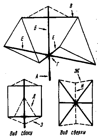

Предлагаемая конструкция "DELTA LOOP" проста. Для ее изготовления требуется немного материала. Она имеет малую парусность. Антенну можно монтировать по частям на рабочей высоте. К достоинствам относится и ее многодиапазонность (можно использовать любое сочетание диапазонов от 7 до 28 МГц). Причем имеется возможность разместить рамки на каждый диапазон на оптимальном рассстоянии друг от друга - 0,2 лямбда.
Конструкция антенны схематично показана на рисунке. Для его упрощения на нем изображены рамки самого низкочастотного диапазона. Рамки на остальные диапазоны располагаются внутри. Оба элемента - активный элемент и рефлектор - имеют одинаковые размеры. Для настройки рефлектора в резонанс используются удлиняющие шлейфы. Все размеры антенны, необходимые для ее повторения, приведены в таблице.

Антенну собирают в следующей последовательности.
Предварительно на траверсе В нужно закрепить (через изоляторы) рамки на самый низкочастотный диапазон, а также разместить изоляторы для активных элементов и рефлекторов на остальные планируемые диапазоны и продеть в них капроновые шнуры. На мачте (редукторе) А устанавливают стойку Б с траверсой В и крестовиной Г. При необходимости к стойке Б привязывают растяжки Д, концы которых свободно висят.
На распорках Е в предварительно размеченных местах поочередно через изоляторы крепят углы рамок остальных диапазонов. На концах распорок Е привязывают растяжки Ж с "плавающим" изолятором и И. Длина растяжек Ж должна быть больше, чем расстояние между рамками (см. таблицу) самого низкочастотного диапазона. К концам распорок Е привязывают растяжки 3. Сами распорки Е по очереди вставляют в крестовину Г и фиксируют. Крестовину Г в нужном положении фиксируют стопорными винтами.
Используя растяжки 3 и И, натягивают крайние рамки и закрепляют распорки Е. Капроновыми шнурами, продетыми в изоляторы траверсы В, натягивают остальные рамки. Если есть растяжки Д их привязывают к распоркам Е как можно дальше от мачты.
Для распорок Е можно использовать бамбук, деревянные рейки, дюралюминиевые трубы, разделенные на две-три секции изоляторами. Растяжки Ж и 3 изготавливают из стальных, оцинкованных отрезков длиной 50...80 см проволоки диаметром 1,5..,2 мм, соединенных между собой изоляторами. Последние можно сделать из стеклотекстолита толщиной 4...8 мм. В качестве растяжек И используют стальную проволоку диаметром не менее 2,5 мм, так как на них приходится основная нагрузка при сильном ветре.
Активный вибратор питают с угла, причем центральную жилу 75-омного коаксиального кабеля подключают к вертикальной части рамки, а экран - к горизонтальной. Это обеспечивает эффективность антенны при малой высоте ее подвески. Рефлектор настраивают на рабочей высоте, используя простейший индикатор напряженности поля. При этом необходимо добиться максимального излучения "вперед".
