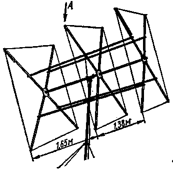

Для связи в диапазоне 28- 29,7 Мгц на радиостанции UB5GFI используется антенна "тройной квадрат" с вертикальной поляризацией (см. рис. 1). Вертикальная поляризация применена для достижения уверенной связи прямым лучом, поскольку большинство любителей применяют в этом диапазоне штыревые антенны.
Антенна состоит из активного вибратора со стороной квадрата 259 см, рефлектора со стороной 269 см и директора со стороной 240 см. Рамки укреплены на концах деревянных реек сечением 20х20 мм. В качестве провода использован антенный канатик диаметром 2,5 мм.
Для увеличения жесткости конструкции квадраты скреплены между собой четырьмя продольными рейками сечением 10Х10 мм.
Активный вибратор питается в точке А коаксиальным кабелем с волновым сопротивлением 75 ом. Центральная жила подключена к нижнему, оплетка - к верхнему проводу рамки (установлено, что при таком подключении диаграмма антенны меньше "косит"). В пассивные элементы включены шлейфы из симметричной двухпроводной линии с расстоянием между проводами 10 и длиной 50 см. Шлейфы прикреплены к горизонтальным рейкам и расположены внутри квадратов.

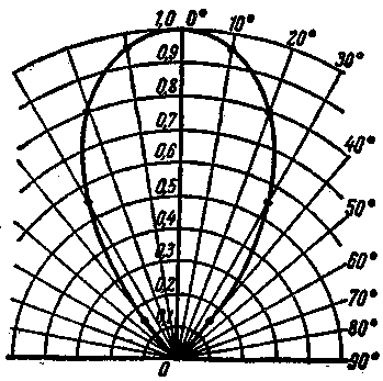

На рис. 2 показана экспериментальная диаграмма направленности антенны (основной лепесток), снятая с помощью индикатора поля, отнесенного на расстояние 100 м (10 лямбда).
За время эксплуатации антенны установлено много ближних (до 200 км) и дальних связей. Большинство корреспондентов оценивали силу сигналов S9 при мощности передатчика всего 10 Вт.
