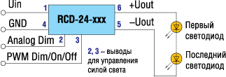

На рис. 2-4 приведены схемы подключения сведодиодов к драйверам серии RCD-24, на рис. 5 - график зависимости выходного тока от уровня управляющего напряжения при аналоговом управлении, а на рис. 6 - графики зависимости КПД драйвера от выходного напряжения при напряжении на входе 24 и 32 В и выходном токе 300...700 мА.
Стандартная схема подключения светодиодов к драйверу
Рис. 2. Стандартная схема подключения светодиодов к драйверу

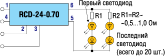

Схема подключения до 20 светодиодов
Рис. 3. Схема подключения до 20 светодиодов

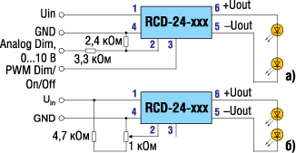

Схемы подключения светодиодов при аналоговом управлении от внешнего источника (а) и подключения до 7 светодиодов при ручном управлении силой света с использованием входного напряжения (б)
Рис. 4. Схемы подключения светодиодов при аналоговом управлении от внешнего источника (а) и подключения до 7 светодиодов при ручном управлении силой света с использованием входного напряжения (б)
Приведенная на рис. 4б схема регулировки выходного тока драйвера позволяет управлять этим током вручную или дистанционно, применив цифровой потенциометр.

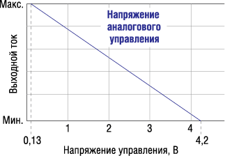

График зависимости выходного тока драйвера от уровня управляющего напряжения при аналоговом управлении (см. рис. 4, а)
Рис. 5. График зависимости выходного тока драйвера от уровня управляющего напряжения при аналоговом управлении (см. рис. 4, а)
