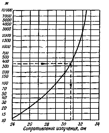

По коэффициенту М определяем, пользуясь графиком (рис. 2), сопротивление излучения четвертьволновой антенны Rизл (для резонансной частоты): Rизл=30,8 ом.

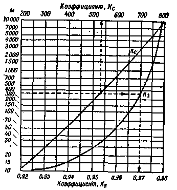

Для вычисления длины вертикального штыря L нужно по графику рис. 3 определить еще два вспомогательных коэффициента: Кс, характеризующий изменение сопротивления антенны при изменении ее длины, и Кз, учитывающий влияние противовеса и земной поверхности. Получаем: Kc=535, Kз=0,97.
Puc.3
График для определения коэффициента К может быть использован лишь при изменении длины антенны не более чем на 10%. Если антенна длиннее резонансной, то ее полное сопротивление носит индуктивный характер, если короче - емкостный.

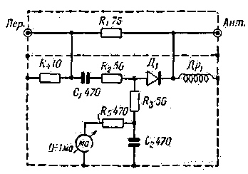

Коэффициент стоячей волны (КСВ) в фидере можно измерить, собрав несложный указатель КСВ мостового типа, схема которого показана на рис. 4. Здесь сопротивления R1, R2, R3 и сопротивление излучения антенны образуют мост. В одну из его диагоналей подается энергия высокой частоты от передатчика (разъем Пер). Во второй диагонали включен диод Д1 типа Д2Е.
Рис.4
Сопротивление R4 служит для уменьшения выходного сопротивления источника энергии (передатчика). Дроссель (Др1) замыкает цепь постоянной слагающей выпрямленного тока; он необходим в том случае, если цепь антенны не имеет гальванической проводимости.
При балансе моста стрелка прибора не отклоняется. Рассогласование антенны и кабеля вызывает появление стоячих воли, что отмечается отклонением стрелки. Порядок измерения КСВ следующий:
1. Настраивают передатчик с антенной при полной излучаемой мощности.
2. Уменьшают мощность до нуля, запирая, например, одну из ламп предварительных каскадов отрицательным смещением, и отсоединяют антенну.
3. Соединяют отрезком кабеля вход передатчика и разъем Пер. на указателе ксв.
4. Постепенно, очень плавно, чтобы не сжечь сопротивление R4, увеличивают мощность энергии, подаваемой в указатель ксв, до тех пор, пока стрелка прибора не отклонится до конца шкалы.
5. Для проверки баланса моста временно присоединяют к разъему Ант сопротивление 75 ом; стрелка миллиамперметра должна при этом стать на нуль.

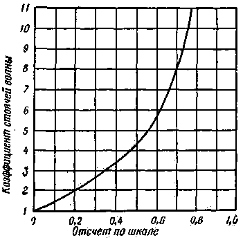

6. Включив к разъему Ант. коаксиальный кабель, питающий антенну, отмечают по шкале ток и определяют ксв по кривой, изображенной на рис. 5.
Puc.5
Если фидер антенны не вносит существенных потерь, например он выполнен из кабеля РК-1 или РК-3 и имеет длину не более 15-20 м, то ксв 2 и даже 2,5 вполне допустим. Общие потери (сумма потерь в фидере и потерь за счет рассогласования) в этом случае не превысят 0,5 дб. Такое уменьшение мощности на приемной станции на слух отмечено не будет. Заметное падение громкости приема (на 1-2 балла) может наблюдаться лишь при ксв порядка 5-8.

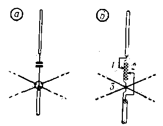

В том случае, если построенная антенна обладает чрезмерным ксв или ее размеры выбраны большими или меньшими, чем следует, необходимо, пользуясь указателем ксв, настроить антенну опытным путем. Антенна большей, чем нужно, длины может быть электрически укорочена конденсатором, включенным последовательно с вертикальной частью (рис. 6,а). Слишком короткую антенну можно электрически удлинить, добавив к ней индуктивность (рис. 6,б). В этом случае настройку антенны ведут попеременно, подбирая положение обоих щипков на катушке. Здесь часть катушки между щипками 1 и 2 используется для удлинения вертикальной части антенны, а нижняя часть (2-3) заменяет согласующий закороченный отрезок кабеля (рис. 1).
Puc.6
В заключение отметим, что на антенне описанного типа накапливаются заряды статического электричества, особенно при близкой грозе. Поэтому рекомендуется применять антенны с закороченными отрезками кабеля (рис. 1) или шунтирующей кабель индуктивностью (рис. 6 б) и надежно заземлять оболочку кабеля.
