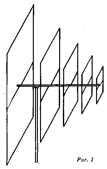

Различными авторами предложен ряд конструктивных решений по созданию частотнонезависимых (логопериодических) антенн, которые имеют коэффициент усиления 9-12 по сравнению с изотропным излучателем. Ниже приводится описание широкополосной логопериодической антенны, увеличение эффективности излучения которой достигнуто благодаря применению резонансных элементов, выполненных в виде двухконтурных рамок.

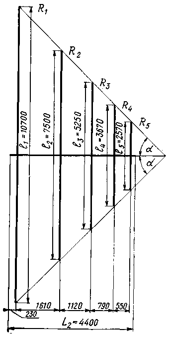

Антенна, общий вид которой приведен на рис. 1, состоит из жестко выполненной двухпроводной линии питания и расположенных вдоль нее параллельно друг другу излучающих элементов. Размеры излучающих элементов и расстояние между ними изменяется по геометрической прогрессии с коэффициентом пропорциональности t. Элементы возбуждаются таким образом, что излученная элементами активной области энергия синфазно складывается в дальней зоне (под активной областью следует понимать группу вибраторов, геометрические размеры которых близки к длине резонансного элемента 0,25l).
                                                                                                 Puc.1

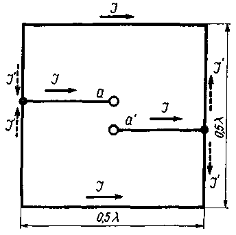

Излучающий элемент имеет форму квадрата, сторона которого равна 0,5l, (рис. 2). Четвертьволновые перемычки образуют два симметричных контура, питаемых двухпроводной линией в точках а - а'. Направления основных токов, формирующих диаграмму направленности, обозначены сплошными стрелками. Электромагнитные поля, образованные токами, указанными пунктирными стрелками, взаимно компенсируются. Таким образом резонансный элемент представляет собой трехэлементную синфазную решетку.

На рис. 3 показан чертеж антенны в горизонтальной плоскости. Из него следует, что расчет антенны сводится к решению прямоугольного треугольника. Попутно заметим, что принцип работы антенны не нарушается при условии разумного уменьшения ее продольного размера, что оказывает решающее значение при построении антенн коротковолнового диапазона.

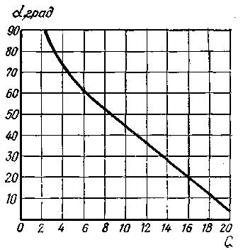

Исходя из условий обеспечения падежной связи с корреспондентами, рассчитываем (либо задаем) необходимое усиление антенны G:
где: Е - напряженность поля (порог чувствительности приемника), мв/м;
P - мощность передатчика, вт; r - расстояние, км.
                                                                                                 Puc.4
Из графика рис. 4 определяем угловой размер a.

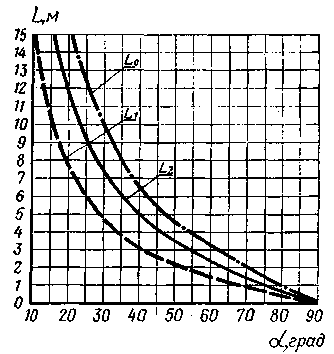

Из графика рис. 5 находим продольный размер L (Lo, L1 или L1 - в зависимости от выбранной степени укорочения, где:
Lo - полная длина антенны, L1 - минимально возможная
                                                                                                 Puc.5
длина укороченной антенны, L2 - длина укороченной антенны с учетом увеличения активной зоны на верхних частотах).

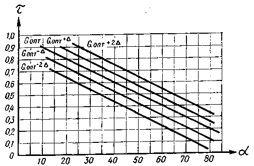

Из графика рис. 6 определяем значение коэффициента пропорциональности т. Здесь Gопт соответствует оптимальному усилению, а Gопт-D и Gопт-2D-уменьшению усиления на 1 и 2 единицы.

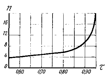

Из графика рис. 7 определяем количество излучающих элементов n.

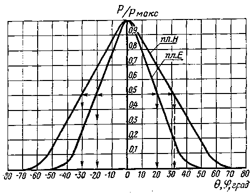

Размеры, соответствующие G=9,5, приведены на рис. 3. В качестве L принят размер L2. Диаграммы направленности антенны показаны на рис. 8.
