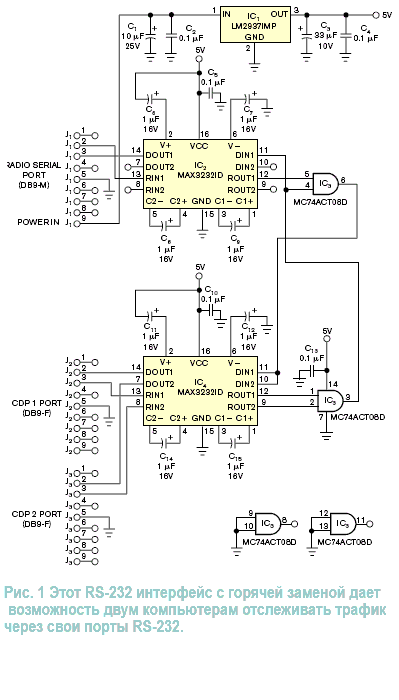

Схема горячей замены позволяет двум компьютерам следить за каналом RS-232
Схема горячей замены последовательного интерфейса, приведенная на рис. 1, позволяет двум компьютерам отслеживать весь обмен данными между всеми компьютерами и всеми устройствами с коммуникационной сети для этого последовательного порта. Эта схема позволяет каждому компьютеру определить, что в это время делает другой компьютер, и принимать все данные от периферийных устройств. В каждый момент времени передавать данные может только одно устройство, в противном случае данные могут быть повреждены. Эта схема дает возможность двум компьютерам в конфигурации с горячей заменой определить, кто из них является ведущим компьютером. Если ведущий компьютер отказывает, ведомый компьютер перестает принимать данные запросов, которые формирует ведущий, и в свою очередь становится ведущим. Такой подход обеспечивает резервирование компьютеров в тех приложениях, где ведущий компьютер, который обменивается данными с RS-232-устройствами, должен всегда функционировать. При замене отказавшего компьютера, он «слышит» что ведущий компьютер обменивается данными с другими устройствами и начинает работать в режиме ведомого до тех пор, пока ведущий компьютер не откажет.
Эта схема позволяет двум DTE (терминальное оборудование) компьютерам использовать одно DCE (аппаратура передачи данных) RS-232 периферийное устройство. Этим устройством обычно служит коммуникационный интерфейс, например такой как УВЧ-радио или преобразователь интерфейса RS-232 в RS-485. Для работы плате необходимо питающее напряжение 9…15 В постоянного тока. Необходимо использовать вывод 9 интерфейса RS-232 периферийного устройства для подачи этого напряжения.
Передаваемый от периферийного устройства RS-232 сигнал преобразуется в TTL-уровень с помощью преобразователя уровня IC2 и поступает на логический элемент И. Выход этого логического элемента И подключен к двум входам другого преобразователя уровня IC4. Выходной RS-232 сигнал с преобразователя поступает на входные линии (выв. 2) обоих подключенных компьютеров. Когда один из компьютеров передает данные через вывод 3 своего последовательного порта, этот выходной сигнал преобразуется в TTL-уровень с помощью IC4. Выходные сигналы обоих компьютеров имеющие TTL-уровень поступают на логический элемент И. Изначально, или в выключенном состоянии, уровень напряжения на последовательном порту компьютера составляет -12 В dc. Преобразователь уровня инвертирует это напряжение и превращает его в высокий уровень TTL сигнала. Этот сигнал поступает на логический элемент И, позволяя данным с другого его входа беспрепятственно проходить на выход элемента И. Выход этого логического элемента И соединен со вторым входом элемента И, на который поступает выходной сигнал от периферийного устройства, а так же на вход преобразователя уровня, поступая далее на вход периферийного устройства, вывод 3. Данная схема обеспечивает получение данных, передаваемых одним из компьютеров, самим этим компьютером, другим ведомым компьютером и периферийным устройством.
