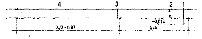

Для радиолюбителей, проживающих в густонаселенных городских районах, важным параметром антенны становится ее неприметность для окружающих. Предлагаемая антенна имеет хорошие электрические параметры и конструктивно выполнена в виде двухпроводной линии, похожей на линии радиотрансляции, которые проходят по крышам большинства домов и между ними. Желательно использовать те же материалы и способы крепления, что и у трансляционных линий.
В основу положена J-образная антенна, описанная в книге К.Ротхаммеля.
На рисунке:
1 - подвижная короткозамыкающая перемычка, с ее помощью антенна настраивается в резонанс на желаемой частоте.
2 - «X-Х» - точки подключения питающего антенну коаксиального кабеля. Изменяя их положение по отношению к перемычке, добиваются минимума КС8, при этом возможно получение значения 1 на резонансной частоте антенны для кабелей с любым волновым сопрртивлением.
3 - перемычка, соединяющая излучатели антенны.
4 - полуволновые излучающие элементы антенны. Если их сделать несколько отличающимися друг от друга по длине (порядка 2-3%), широкополосность антенны увеличивается.
