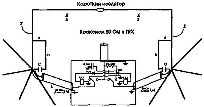

В статье дано описание антенны "Box" на НЧ-диапазоны, имеющей превосходные характеристики для работы с DX. Направленность антенны такова, что она имеет усиление в азимутальном угле, большем 180°. Имея такую широкую диаграмму направленности, можно только с помощью ее переключения на два направления перекрыть все азимуты. Физическая реализация коммутации очень проста (рис.1). Необходимо переключить с помощью реле фидер, отсоединив его от активного элемента (и превратив его в рефлектор) и подсоединив его через еще один гамма-согласователь к рефлектору (и превратив его в активный элемент).
Если вы хотите, чтобы усиление было направлено влево - запитывайте левый элемент; если вправо - запитывайте правый. Незапитываемый элемент остается разорванным в точке запитывания. Это важно, поскольку необходимо, чтобы между коаксиальным кабелем и точкой запитывания рефлектора был электрический разрыв. Анализ показывает, что закорачивание точки запитывания гамма-согласователя пассивного элемента требует дополнительного провода гамма-согласователя для получения необходимой расстройки рефлектора. Естественно, в действительности не очень практично менять точку запитывания коаксиального фидера при необходимости переключения направления. Однако требование оставлять незамкнутой неиспользуемую точку запитывания сужает круг возможных устройств для переключения. Напомним, что закороченный отрезок линии передачи в четверть длины волны выглядит со второго конца как разомкнутая цепь и служит ключом при разработке устройства переключения.
Посередине между двумя вертикальными снижениями антенны "Box" располагается экранированный ящик, содержащий два переключателя и идущие от каждого гамма-согласователя к ящику 50-омные кабели длиной l/4. Один из переключателей или соединяет этот кабель с кабелем, идущим к трансиверу, или же, во втором положении, закорачивает его на землю. Второй переключатель делает то же самое, но в обратной последовательности. Если эти условия выполнены, один гамма-согласователь будет запитан, в то время как другой будет разорван в точке запитывания. При переключении они меняются местами, равно как и диаграмма направленности.
Управляющие сигналы подаются по коаксиальному кабелю питания антенны. Поэтому необходима специальная развязка для разделения сигналов.

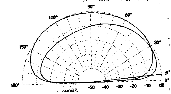

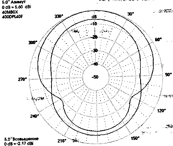

Вертикальная диаграмма направленности для диапазона 40 м приведена на рис.2, а азимутальная - на рис.3. Обе диаграммы наложены на диаграмму обычного полуволнового диполя.
