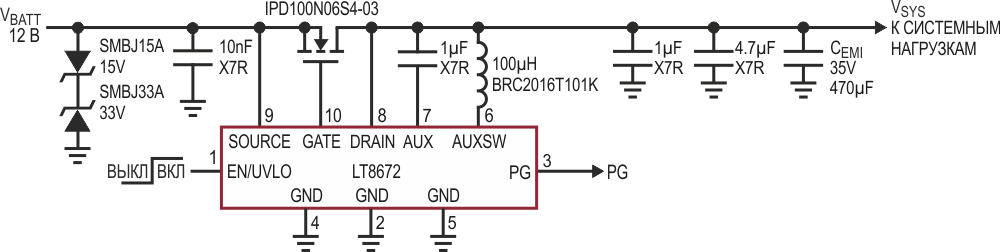

Законченная схема защиты показана на Рисунке 1.
Контроллер активного выпрямителя со сверхбыстрым откликом и низкой рассеиваемой мощностью
Рисунок 1. Решение для выпрямления и защиты от обратных токов, основанное на микросхеме LT8672.

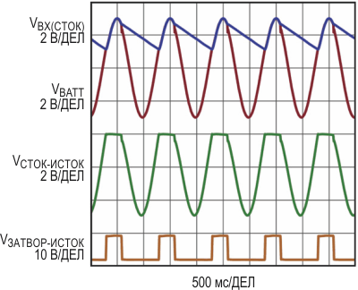

Быстрая реакция на пульсации входного напряжения
Автомобильные стандарты, такие как ISO 16750 или LV124, указывают, что электронные блоки управления (ЭБУ) автомобилей могут подвергаться воздействию пульсаций с размахом до 6 В и частотой до 30 кГц, наложенных на напряжение аккумуляторной батареи. Драйвер затвора микросхемы LT8672, управляющий внешним MOSFET, способен выпрямлять пульсации с частотой до 100 кГц, сводя к минимуму обратные токи. Пример выпрямления таких пульсаций показан на Рисунке 2.
Рисунок 2. Выпрямление входных пульсаций.

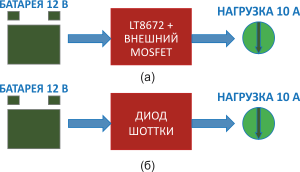

Рисунок 3. Конфигурации систем, использующих микросхему
LT8672 (а) и диод Шоттки (б).

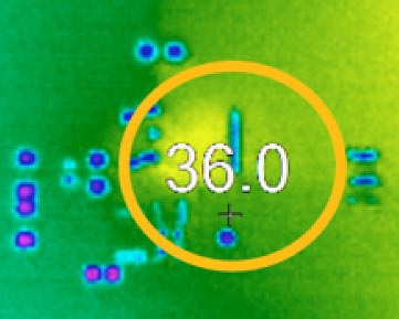

3Для сравнения характеристик LT8672 (при использовании в качестве внешнего MOSFET транзистора IPD100N06S4-03) с решением, основанным на диоде Шоттки (CSHD10-45L), были собраны две макетные схемы, показанные на Рисунке 3. Здесь подключенный к входу 12-вольтовый источник питания имитирует автомобильную батарею, а нагрузка на выходе забирает ток 10 А. Термограммы плат в установившемся режиме для обоих вариантов схемы представлены на Рисунке 4. Без принудительного охлаждения LT8672 демонстрирует прекрасные тепловые характеристики, достигая пиковой температуры всего 36 °C, в то время как схема с диодом Шоттки нагревается до намного более высокой температуры 95.1 °C.
Контроллер активного выпрямителя со сверхбыстрым откликом и низкой рассеиваемой мощностью Контроллер активного выпрямителя со сверхбыстрым откликом и низкой рассеиваемой мощностью
а) б)
Рисунок 4. Сравнение термограмм систем, использующих
микросхему LT8672 (а) и диод Шоттки (б).

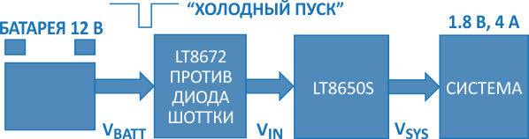

Схемы, работающие в тяжелых условиях эксплуатации автомобиля, должны сохранять работоспособность во время холодного запуска, когда напряжение аккумуляторной батареи проседает до 3.2 В. В связи с этим многие электронные устройства для автомобилей конструируются с расчетом на минимальное напряжение питания 3 В. Непостоянное прямое падение напряжение на диодах Шоттки может создавать проблемы во время холодного запуска, когда из-за этого падения последующим схемам остается напряжение от 2.5 до 3 В – слишком низкое для работы некоторых систем. Напротив, благодаря регулируемому падению напряжения 20 мВ, решение на LT8672 гарантирует требуемые 3 В, упрощая разработку схемы и повышая надежность системы.
Рисунок 5. Конфигурация лабораторного макета для теста,
имитирующего холодный пуск двигателя.
На Рисунке 5 изображена блок-схема лабораторного макета с понижающим преобразователем LT8650S для сравнительного теста, имитирующего холодный пуск двигателя. Выходное напряжение преобразователя установлено равным 1.8 В при постоянном токе нагрузки 4 А и минимальном требуемом входном напряжении 3 В. Результаты представлены осциллограммами на Рисунке 6.
