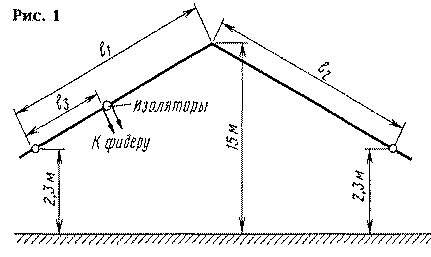

Антенна VP2E (рис.1), разработана швейцарским коротковолновиком HB9SL. Строго говоря, эта антенна не "двухэлементная", так как представляет собой излучатель, длина которого близка к длине волны. Поскольку излучатель изогнут в середине определенным образом, то одну из его половин можно, конечно, рассматривать как дополнительный элемент с активным питанием. Но, в конце концов, это второстепенный вопрос. Важно, что таким образом сконфигурированная антенна имеет существенную вертикальную составляющую с диаграммой направленности в вертикальной плоскости, близкой к хорошему GP. Дальше речь пойдет об антенне на диапазон 80 метров, хотя при соответствующем масштабировании ее можно изготовить на любой любительский диапазон. Более того, на диапазоне, например, 20 метров ее размеры будут вполне приемлемые для небольшой крыши, а работать она будет лучше, чем соответствующий GP.
Длины двух частей полотна антенны одинаковые и равны: l1=12=0,492l. Точка питания отстоит от левого по рис.1 конца полотна антенны на расстоянии 13=0,139l. Угол при вершине (в точке перегиба полотна антенны) около 140°. Высота мачты должна быть примерно 0.18l, а высота малых мачт, поддерживающих концы антенного полотна, - около 0.0Зl.
Для диапазона 80 метров полотно антенны состояло из двух частей длиной по 39 м, а точка питания отстояла от конца антенны на 11 м. Мачта имела высоту 15 м, а малые мачты - по 2,3 м. Входное сопротивление антенны было 48+j2.8 Ом, что обеспечивало КСВ<1,1 на частоте резонанса 3,78 МГц ("верхнее DX окно"). Для антенны использовался антенный канатик диаметром 2,5 мм.

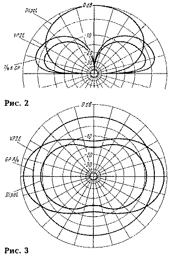

На рис.2 приведены результаты расчета (использовалась программа ELNEC) диаграмм направленности в вертикальной плоскости трех антенн: VP2E, GP с четырьмя противовесами и диполя, установленного над землей на высоте 15 м. Диаграммы приведены для направления (в горизонтальной плоскости), соответствующего максимуму излучения для диполя и VP2E. Как видно из этого рисунка, VP2E и GP имеют сходные диаграммы направленности, но при угле около 20° (близкий к оптимуму при дальних связях) VP2E обеспечивает уровень сигнала на 3...4 дБ больше, чем GP и примерно на 7 дБ больше, чем диполь. Последнее понятно - при такой высоте установки на этом диапазоне диполь излучает в основном в зенит.

Иными словами, VP2E по всем параметрам заметно лучше чем весьма неплохой (для диапазона 80 метров) диполь. В направлениях максимумов излучения эта антенна "обходит" и GP.
