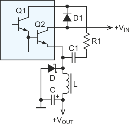

В качестве выходных ключей микросхем слаботочных импульсных регуляторов часто используются транзисторы Дарлингтона. В случае применения такой микросхемы КПД преобразования энергии можно улучшить с помощью всего двух недорогих компонентов.
Чтобы это было возможно, микросхема должна иметь отдельный вывод коллектора драйвера Q1 (Рисунок 1). При включении схемы диод D1 создает путь для коллекторного тока Q1. Затем D1 и C1 образуют вольтодобавочный выпрямитель, который увеличивает напряжение коллектора и ток Q1, уменьшая, таким образом, падение напряжения на замкнутом ключе Q2.
Повышение КПД дешевых импульсных преобразователей
Рисунок 1.
Еще одним преимуществом этой схемы является возможность работать с более низкими входными напряжениями, что обеспечивается повышенным напряжением на коллекторе драйвера.
Емкость конденсатора C1 зависит от частоты переключения. Типичными являются значения от 47 нФ до 150 нФ.
Для исключения глубокого насыщения Q2 или для ограничения коллекторного тока Q1 (в зависимости от входного напряжения и параметров Q1), может потребоваться резистор R1. Во многих случаях этот резистор можно не устанавливать (то есть, R1 = 0).

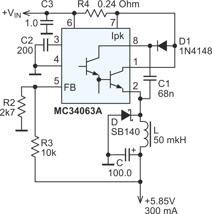

Пример реализации описанной концепции на популярных микросхемах MC33063/MC34063 показан на Рисунке 2.
Рисунок 2.
При входном напряжении VIN = 12 В и сопротивлении нагрузки 24 Ом КПД этой схемы составляет 85%, а минимальное входное напряжение равно 7.5 В.
При тех же условиях стандартная схема без элементов C1, D1 и с соединенными выводами 1 и 8 имеет КПД 78% и минимальное входное напряжение 8.2 В.
Этот подход применим и для случая инвертирующей конфигурации преобразователя.

  • Подправьте статью. "Во многих случаях этот резистор можно не устанавливать (то есть, R1 = ***8734;)." Должно быть R1=0. При бесконечности обрыв цепи.....
  • При входном напряжении VIN = 12 В и[COLOR="Red"] сопротивлении нагрузки 24 В[/COLOR] В догонку к предыдущему посту...
  • Глянул оригинал. Моя опечатка там так и есть. По поводу замечания Сатира. Оригинал"When VIN = 12 V, the above configuration, loaded with 24 W, has an efficiency of 85%, and the minimum input voltage is 7.5 V." надо писать не сопротивление нагрузки..., а нагрузка 24 Вт. А так интересно проверить правильность. Жалко что у меня нет сейчас этой возможности.
  • Всем спасибо! Ошибки исправлены
  • Нормално соединяють ножечки 6 и 8, и нет надобности в таких примбасах.
  • Где они нахрен исправлены - в статье так и фигурируют 24 Ом !!! 95% ? :) 24 Ом.jpg (
  • Эта схема интересна если выходное напряжение больше входного, т.е. только для повышающих преобразователей.
