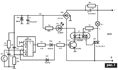

Схема включения выключения освещения в подсобных помещениях
Рис.1 Схема включения/выключения освещения в подсобных помещениях
Таблица оптопара

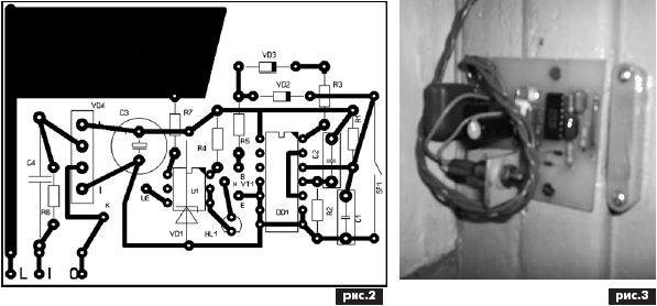

На рис.2 показана плата для схемы рис.1, а на рис.3 — фотография собранной платы, установленной на косяк двери.
Рис.3 Фотография собранной платы, установленной на косяк двери.

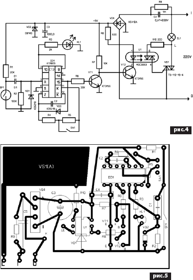

В некоторых случаях бывает необходимо выключить освещение через определенное время, вне зависимости от того, закрыта дверь или нет. Такой алгоритм реализует вторая схема, показанная на рис.4.
На рис.5 показана плата для схемы рис.4
