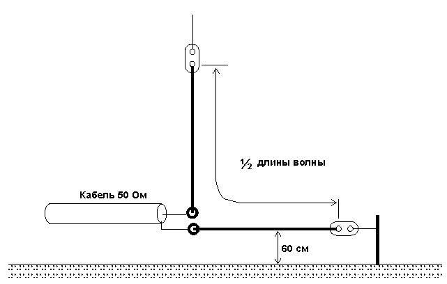

Антенна под именем "Up and Outer" является разновидностью полуволнового диполя и отличается от него только своеобразным расположением элементлов. Одна из половинок диполя располагается вертикально, а вторая горизонтально на расстоянии 60 см от почвы (Рис.1). Это расстояние одинаково для любого диапазона. Как показали испытания, свойства почвы практически не влияют на параметры антенны. Практическое использование антенны "Up and Outer" показало ее превосходство по отношению к четвертьволновой GP.
Такую антенну достаточно просто установить, забросив вертикальный провод на дерево. Также удобно в походных условияз использовать телескопические удочки длиной до 9...10 метров, которые сейчас в достаточном ассортименте доступны в магазинах.
Схема антенны
Рис.1. Схема антенны.
В таблице приведены размеры антенны для различных диапазонов с учетом коэффициента укорочения - 0,95.
Диапазон (м) Частота (kHz) Длина (м)
160 1.830 77,87
80 3.650 39,05
40 7.050 20,21
30 10.125 14,07
20 14.175 10,05
17 18.100 7,87
15 21.225 6,71
12 24.900 5,72
10 28.500 5,00
