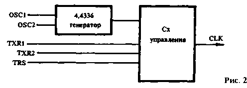

Передающая часть (Рис.1) содержит в себе фазокогерен-тный PSK модулятор, это определяет высокое качество выходного сигнала. Модулятор — программируемый синтезатор частот. Коэффициент деления, определяющий выходные частоты, задается посредством деления тактовой частоты, задаваемой кварцем 4,4336 МГц. Возможно также использование внешнего генератора, подключенного к выводу OSC1. Коэффициент деления устанавливается подачей соответствующих сигналов на входы TRS (Transmit/Reseive Standart), TRX1 и TRX2 (Bit Rate Select) и TXD. Эти сигналы определяют скорость передачи и частоты модуляции (Рис.2 и Табл.1).
TXD — сигнал от компьютера (положительная логика). При подаче сигнала от RS-232 сигнал необходимо привести к CMOS уровню и проинвертиро-вать (T.K.RS-232 имеет отрицательную логику). ТХА — аналоговый передающий сигнал. Необходима развязка по постоянному току! (Рис. 1,3).

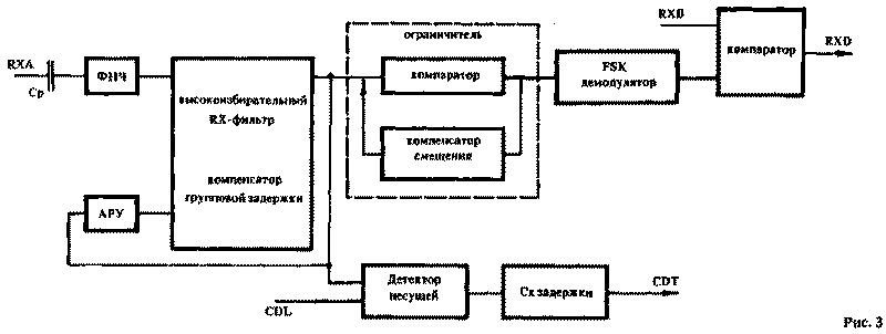

В демодуляторе использован принцип преобразования частоты в напряжение. "Приемник" содержит компенсатор групповой задержки, который корректирует фазовые искажения (задержку сигнала), возникающие в высокоизбирательном приемном фильтре и в "среде передачи". Затем сигнал ограничивается и подается на FSK демодулятор. Со схемой демодулятора можно ознакомиться в (1 ]. На выходе демодулятора присутствуют импульсы двойной частоты входного ограниченного сигнала. Далее путем фильтрации выделяется постоянная составляющая, пропорциональная принимаемой частоте. Постоянная составляющая подается на компаратор, где сравнивается с напряжением на входе RXB. Это напряжение необходимо подбирать для разных скоростей обмена, минимизируя асимметричные искажения.

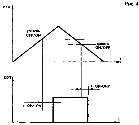

Детектор несущей сравнивает принимаемый (после фильтра) сигнал с уровнем на входе CDL. Высокий уровень на выходе CDT говорит о наличии несущей. Компаратор имеет гистерезис 2,5 дБ и обладает некоторой задержкой сигнала (Рис.4). Это обеспечивает надежное и достоверное срабатывание.
