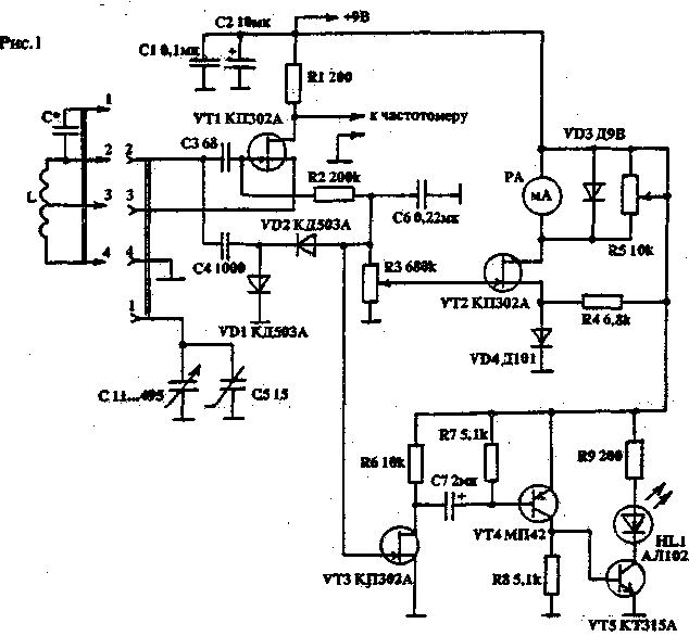

Работа с ГИР-ом значительно упрощается и ускоряется, если дополнить его устройством, фиксирующим момент резонанса каким-либо световым индикатором.

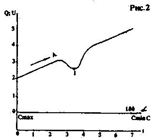

На рис. 1 приведена схема ГИР-а со светодиодным индикатором резонанса. Работу его поясняют графики рис. 2 и рис. 3. Чем выше скорость вращения ротора конденсатора настройки, тем круче фронт изменения ВЧ напряжения на контуре (линия А1 на графиках рис. 2 и рис. 3).
Задача заключается в фиксации резкого уменьшения уровня ВЧ напряжения. Решается она применением дифференциального усилителя, который, в общем случае, реагирует не на абсолютную величину параметра, а на его изменение в какую-либо сторону.

Задающий генератор ГИРа собран на транзисторе VT1 по схеме, описанной в [3]. Дифференциальный усилитель собран на транзисторах VT3, VT4, VT5. При перестройке по диапазону в сторону уменьшения емкости или, что то же самое, в сторону увеличения ВЧ напряжения (показано стрелкой на рис. 2 и рис. 3) выпрямленное напряжение отрицательной полярности на затворе VT3 плавно увеличивается. На стоке VT3 и левой обкладке конденсатора С7 напряжение положительной полярности также плавно увеличивается. Транзисторы VT4 и VT5 при этом заперты. В момент резонанса напряжение на затворе VT3 резко меняется в сторону положительного потен-циала, происходит резкое падение потен-циала стока VT3. Конденсатор С7 "передает" этот перепад потенциала на базу VT4. В результате VT4 и VT5 открываются и све-тодиод HL1 ярко вспыхивает. Длительность вспышки зависит от постоянной времени заряда C7R7.
На транзисторе VT2 собран усилитель постоянного тока для измерительного прибора

Q -добротнотсь в усл. ед.
U - выскоочастотное напряжение в усл. ед.
а - угол поворота ротора конденсатора С, град.
С - емкость конденсатора.
t - время вращения ротора конденсатора, усл. ед
т.1 - момент резонанса.
РА. Резистором R5 устанавливается необходимая чувствительность прибора. При помощи цепочки R4VD4 подается дополнительное положительное смещение на исток VT2. Резистором R3 стрелка прибора устанавливается в любое место шкалы, на-иболее удобное для наблюдения момента-резонанса.

Работа с прибором очень проста. Исследуемый колебательный контур связывают с контуром ГИРа. Ручкой настройки быстро переводят конденсатор из положения максимальной емкости в другое крайнее положение. Если вспышки светодиода не было, на данном поддиапазоне резонанса нет.
Если наблюдалась вспышка светодиода, установив ручку настройки примерно в положение, при котором был резонанс, резистором R5 устанавливают максимальную чувствительность измерительного прибора, резистором R3 устанавливают стрелку в середину шкалы и, медленно вращая ручку настройки ГИРа, определяют момент резонанса традиционным способом. Для более точного определения момента резонанса служит "растягивающий" подстроечный конденсатор с воздушным диэлектриком С5 емкостью 2...15 пф, ручка которого выведена на переднюю панель ГИРа. Значение частоты резонанса считывается по шкале частотомера.
Значения L, С* приведены в таблице. Радиолюбители могут сами рассчитать величины L, С* и намоточные данные L исходя из выбранных граничных частот под-диапазонов, имеющихся переменного конденсатора и каркасов для катушек индуктивности. Методика расчета L, С* неоднократно приводилась в технической литературе, например [4,5].
При повторении ГИРа по данной схеме необходимо учесть, что на низкочастотном диапазоне может наблюдаться периодический срыв колебаний (релаксация) из-за большой добротности контура и большой ПОС. Избавиться от этого можно либо включив в разрыв отвода от катушки резистор на 47 — 200 Ом, либо сделав отвод не от середины катушки, а ближе к "земляному" концу. Следует учесть также, что светодиод будет вспыхивать всякий раз при быстром вращении ротора конденсатора в сторону увеличения емкости, т.к. при этом ВЧ напряжение на контуре уменьшается.
