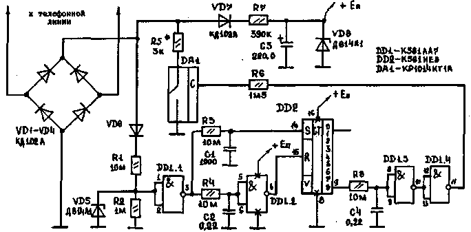

На всех отечественных АТС доступ к автоматической междугородной и международной связи осуществляется набором цифры "8". Если необходимо запретить такую связь, обычный блок защиты от параллельного набора не подходит-он не обладает избирательностью.
На рисунке показана принципиальная схема устройства блокировки цифры "8".
На схеме:
- VD1 ...VD4 - мост для униполярного подключения к телефонной линии;
-VD6. R1, R2.VD5, DD1.1 -датчик напряжения;
- R4, С2, DD1.2 - цепь сброса счетчика;
- DD2 -счетчик;
- R8, С4, DD1.3, DD1.4-цепь включения запрета;
- DA1 - ключ;
- R5 - шунтирующее линию сопротивление;
- VD7, R7, С3, VD8 - цепь питания микросхем.
В исходном состоянии счетчик DD2 обнулен высоким уровнем с выхода 4 DD1.2, ключ DA1 разомкнут, линия свободна.
При снятии трубки телефонного аппарата, подключенного к телефонной линии параллельно устройству, на выходе 3 DD1.1 появляется логическая "1 ". Через 1,5...2 с счетчик DD2 готов к счету импульсов. При наборе цифры "8" и небольшой паузе после нее (ожидание длинного гудка готовности АМТС), на выходе 9 DD2 (после восьмого импульса счета) появляется "1", что приводит к включению ключа
DA1 через DD1.3, DD1.4. Линия шунтируется сопротивлением R5, и дальнейший набор номера становится невозможным.
При наборе любого другого номера (не начинающегося с цифры "8") и при отсутствии пауз ожидания между цифрами, линия остается свободной.Кратковременное появление логической "1" на выходе 9 DD2 не приводит к срабатыванию DA1 ввиду наличия буферной цепочки R8, С4.
Обнуление линии (и счетчика) происходит после того как трубка телефонного аппарата положена. Для устойчивого саморазблокирования необходимо подобрать шунтирующее сопротивление R5 (ориентировочно его значение лежит в пределах 2.5...3 кОм).
При поступлении вызова с АТС цепочка фильтрации R4, С2 не позволяет счетчику DD2 перейти в режим счета и зашунтировать линию.
