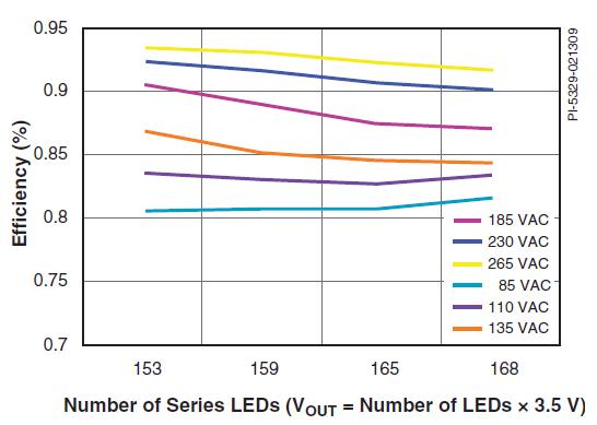

Рис.2 Зависимость КПД от входного напряжения и числа светодиодов в нагрузке

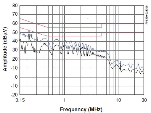

Рис.3 Уровень ЭМИ, 230 VAC, Пределы EN55022B

  • Диод D2 должен быть типа Ultra-Fast с trr<75ns
  • RF1 должен быть проволочным и огнебезопасным
  • С2 и С3 можно значительно уменьшить при использовании полного входного выпрямителя
  • Емкость С4 должна быть расположена как можно ближе физически к выводу Source и BP микросхемы U1

  • Почему такое большое сопротивление RF1 - 10 Ом ? Quarx, на графике КПД указано кол-во светодиодов, по нему можно предположить, что выходное можно менять кол-вом светодиодов 535 - 588 В.
