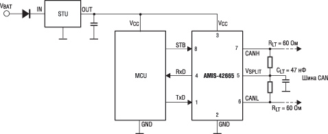

AMIS-42665, AMIS-42675 – входят в список самых распространенных в использовании высокоскоростных приемопередатчиков (1 Мбит/с). Идеально подходят для использования в CAN-узлах, критичных к собственной потребляемой мощности, то есть с батарейным питанием: внешний вход STB (Standby) позволяет полностью отключать приемопередатчик от CAN-сети, при этом его ток потребления сокращается до 10 мкА (рис. 1). Также в микросхемах реализован режим автоматического пробуждения из спящего режима при появлении активности на шине CAN.
Типовая схема включения приемопередатчика AMIS-42665
Рис. 1. Типовая схема включения приемопередатчика AMIS-42665

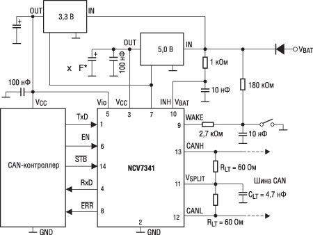

NCV7341 – высокоскоростной экономичный приемопередатчик, идеально подходящий для применения в промышленных CAN-сетях с питанием 12/24 В. Сдвоенное питание микросхемы (отдельно питаются цифровая и аналоговая части) позволяет использовать внешние CAN-контроллеры, рассчитанные на питание от 3,3 В и несовместимые с логическим уровнем 5 В (рис. 2). NCV7341 идеально подходит для использования в узлах с батарейным питанием: автоматический переход в экономичный режим при падении напряжения на внешней батарее или аккумуляторе (INH), вход управления режимом питания (STB), выход сигнала ошибки питания (ERR), вход автоматического пробуждения при появлении внешнего питания (WAKE), вход разрешения работы (EN). Дополнительный внутренний источник, предназначенный для выравнивания потенциалов на шине CAN (VSPLIT), позволяет значительно сократить на ней уровень электромагнитного излучения.
Схема подключения приемопередатчика NCV7341 к внешнему 3,3 В CAN-контроллеру
Рис. 2. Схема подключения приемопередатчика NCV7341 к внешнему 3,3 В CAN-контроллеру

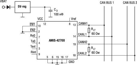

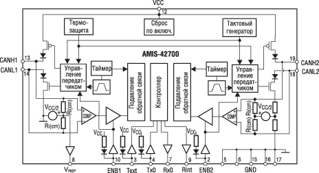

Отдельного внимания заслуживают двухканальные приемопередатчики AMIS-42700 и AMIS-42770. Их электрические характеристики практически совпадают с характеристиками описанных выше CAN-приемопередатчиков. Самая примечательная особенность этих микросхем – наличие в них двух одинаковых приемопередатчиков, предназначенных для их подключения к двум независимым шинам CAN и одному CAN-контроллеру. Основная область применения – работа в качестве повторителей для протяженных сетей CAN и распределителей/разветвителей (CAN hub). Встроенный контроллер CAN-пакетов (рис. 3) позволяет вовсе обойтись без внешнего CAN-контроллера, как, например, в весьма распространенном решении – повторитель/репитер (рис. 4). Дополнительные выводы Text и Rint позволяют объединять эти приемопередатчики друг с другом, а управление организовывать одним единственным CAN-контроллером. Тем самым появляется возможность простого и дешевого способа организации сложных по топологии CAN-сетей.
Внутренняя структурная схема двухканальных приемопередатчиков AMIS-42700 и AMIS-42770
Рис. 3. Внутренняя структурная схема двухканальных приемопередатчиков AMIS-42700 и AMIS-42770
Рис. 4. Типовая схема включения AMIS-42700 в качестве повторителя для протяженной сети CAN
