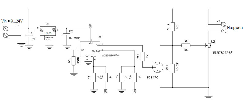

Конструкция данного термореле построена на микросхеме MAX6510 это полностью интегрированный, настраиваемый резистором температурный переключатель с порогами, выставляемыми внешним резистором. Требуется только один внешний резистор, чтобы выставить температурный порог в широком диапазоне температур от -40°C до +125°C. Микросхема MAX6510 имеет три выбираемых варианта выхода: с активным низким уровнем, с активным высоким уровнем и с открытым стоком с внутренним нагрузочным резистором.

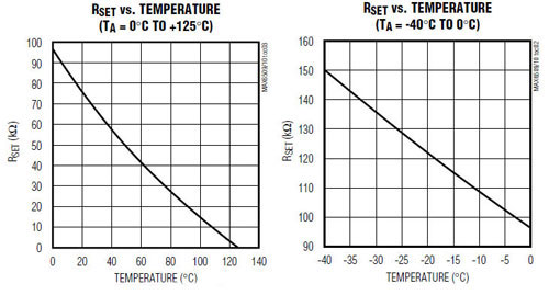

Схема (рис.1) питается постоянным напряжением от 9 до 24 В через линейный стабилизатор U1 (MC78L05ABDR2) который выдает стабилизированное напряжение 5 В. Порог срабатывания температурного переключателя задается резистором R5, сопротивление которого выбирается по графику рис.2, исходя из требуемого значения температуры. Гистерезис в зависимости от подключения 2°C или 10°C выбирается путем установки резистора с нулевым сопротивлением на место R1=10°C и на место R2=2°C соответственно. Активный уровень на выходе температурного выключателя задается резисторами R3=0 Ом (активный низкий уровень) и R4=0 Ом (активный высокий уровень).
Нагрузка управляется с помощью полевого транзистора U2 через биполярник VT1. В качестве нагрузки может использоваться резистивный нагреватель небольшой мощности или электромагнитное реле.
