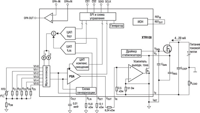

Рис. 1. Функциональная схема и схема включения ИС XTR108
Входящие в состав ИС программируемый усилитель (PGA) и два источника опорного тока связаны с шестью входами посредством мультиплексора, который дает возможность независимо управлять подключением каждого источника тока и входа PGA к любому из входов, в том числе - к одному и тому же. В сочетании с доступностью внутри ИС отдельного ОУ, который можно задействовать для преобразования опорного тока в опорное напряжение, это дает разработчику широкие возможности по организации питания датчиков (прецизионное напряжение; два отдельных источника или один с удвоенным током, с подключением их ко входу PGA или с возможностью использовать их на отдельных выводах ИС). В конечном счете, данная ИС делает возможной совместную работу как с терморезистором от 10 Ом до 10 кОм по двух- и трех-проводным схемам подключения, так и с мостовым резистивным датчиком, не требуя при этом установки внешних активных компонентов. Так же как и ряд предыдущих ИС, XTR108 оснащена схемой линеаризации, но в отличие от них, в данную микросхему встроена схема цифровой калибровки, которая позволяет скомпенсировать разброс опорных токов, смещения PGA и погрешности схемы линеаризации. Калибровочные данные должны храниться во внешней ИС EEPROM, для подключения к которой предусмотрен SPI-совместимый интерфейс. Через этот же интерфейс можно управлять коэффициентом усиления PGA (семь значений в диапазоне от 6,25 до 400). Пожалуй, к единственному недостатку ИС можно отнести тот факт, что она требует установки в выходном каскаде внешнего, работающего в режиме обеднения, n-канального MOSFET-транзистора (например, BSP149 производства Infineon). Остальные ИС данной группы для той же цели требуют использования более легкодоступного биполярного n-p-n транзистора, а некоторые из них (например, X105/6) могут работать даже без каких-либо внешних активных элементов в выходном каскаде. Все ИС данной группы рассчитаны на работу в промышленном температурном диапазоне -40...85°С, а XTR117 - в расширенном диапазоне -40...125°С.

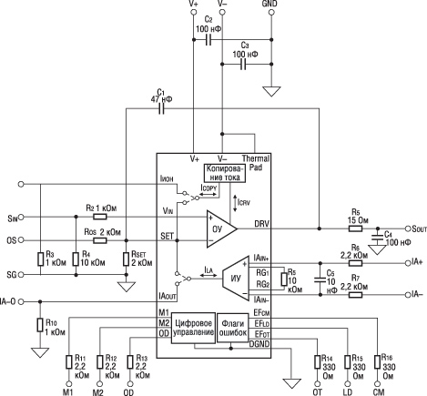

Рис. 2. Функциональная схема и схема включения ИС XTR300
Основой ее архитектуры являются операционный усилитель (ОУ) - драйвер и измерительный усилитель (ИУ). Благодаря этому, разработчик получает возможность конструирования как формирователей сигнала напряжения, так и формирователей сигнала тока, причем, в отличие от всего, что рассматривалось выше, - знакопеременных формирователей (±20 мА или ±10 В). Когда ИС работает в режиме формирования напряжения, есть возможность контролировать ток нагрузки (через вывод I-MON), при этом для реализации данной функции не требуется установка внешнего токового шунта. В режиме формирования тока внутренний ИУ не задействован, и поэтому его можно использовать как высоковольтный высокоимпедансный канал измерения общего назначения. Возможным вариантом применения этого канала является удаленный контроль напряжения на нагрузке. Режим работы ИС задается через внешние входы. Через вход OD выход ИС можно перевести в отключенное высокоимпедансное состояние. Также ИС имеет функции сигнализации об аварийных режимах:
  • перегрев (выход OT);
  • выход за пределы синфазного напряжения на входах ИУ (выход CM);
  • токовая перегрузка или короткое замыкание в режиме формирования напряжения или обрыв нагрузки или ее большое сопротивление в режиме формирования тока (выход LD).
При необходимости автоматического отключения выхода XTR300 при перегреве достаточно замкнуть выводы OT и OD.
