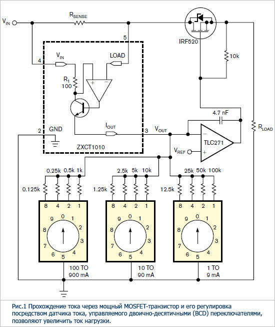

Предыдущая Дизайн-идея описывала программируемый источник тока, в котором использовался трехвыводный линейный регулируемый стабилизатор напряжения LM317 компании National Semiconductor. Несмотря на то, что эта схема позволяет программировать выходной ток, ток нагрузки течет через двоично-десятичные (BCD) переключатели. Однако могут встретиться определенные трудности в приобретении двоично-десятичных (BCD) переключателей с рабочим током более 25 мА, что существенно ограничивает выходной ток схемы. Использование простейшей, четырехвыводной микросхемы активного датчика тока ZXCT1010 компании Zetex, позволяет значительно увеличить выходной ток, поскольку он не будет протекать через двоично-десятичные (BCD) переключатели (рис.1). Ток нагрузки создает падение напряжения на резисторе датчика тока RSENSE.
Следящая обратная связь с датчиком тока и мощный MOSFET-транзистор позволяют увеличить выходной ток
Напряжение на резисторе R1, сопротивлением 100, будет тем же самым, что и на резисторе RSENSE, создавая выходной ток через резистор R1 : IOUT × 100=ILOAD × RSENSE, и выходное напряжение VOUT= IOUT × ROUT, где IOUT – выходной ток, ILOAD – ток нагрузки и VOUT – выходное напряжение. Выходное напряжение можно использовать как управляющее напряжение для регулировки тока нагрузки.
Одним из применений этой схемы может быть использование ее в устройствах для заряда аккумуляторов в портативных приборах. В таком случае, схема должно работать при входном напряжении 18 В. Транзистор IRF520 компании Fairchild Semiconductor представляет собой N-канальный, мощный MOSFET-прибор в алюминиевом охлаждающем корпусе с максимальным током 9.2 А и сопротивлением исток-сток в открытом состоянии 0.27.
Операционный усилитель управляет транзистором IRF520 в цепи обратной связи по выходному току. В рассматриваемом приложении, максимальный выходной ток составит 1 А, при значении сопротивления датчика тока 0.1. Печатная плата (PCB) также может иметь такое небольшое значение сопротивления, которое вычисляется, из толщины медного слоя в 35 микрон. Двоично-десятичные (BCD) переключатели подключены параллельно и к ним присоединены резисторы сопротивлением от 125 до 100 кОм для регулировки выходного напряжения на инвертирующем входе операционного усилителя.
Значения сопротивлений резистора вычисляются по формуле: VSENSE = RSENSE × ILOAD, IOUT = RSENSE × ILOAD / 100 и R0 = VREF × 100/(RSENSE х ILOAD). Если для сопротивления датчика тока выбирается значение 0.1 и образцовое напряжение 0.1 В, то из уравнения получается R0 = 100 / ILOAD. Используя это уравнение, можно вычислить значения четырех весовых резисторов для трех двоично-десятичных (BCD) переключателей, с помощью которых можно задавать ток, протекающий всего через один резистор. Для токов 800, 400, 200, 100, 80, 40, 20, 10, 8, 4, 2 и 1 мА, соответствующие значения сопротивлений резисторов будут 0.125; 0.25; 0.5; 1; 1.25; 2.5; 5; 10; 12.5; 25; 50 и 100 кОм. При токе нагрузки 1 А, выходной ток будет только 1 мА, а при токе нагрузки 1 мА, выходной ток будет всего 1 А. Заметим, что исток транзистора IRF520 соединен с его корпусом.
