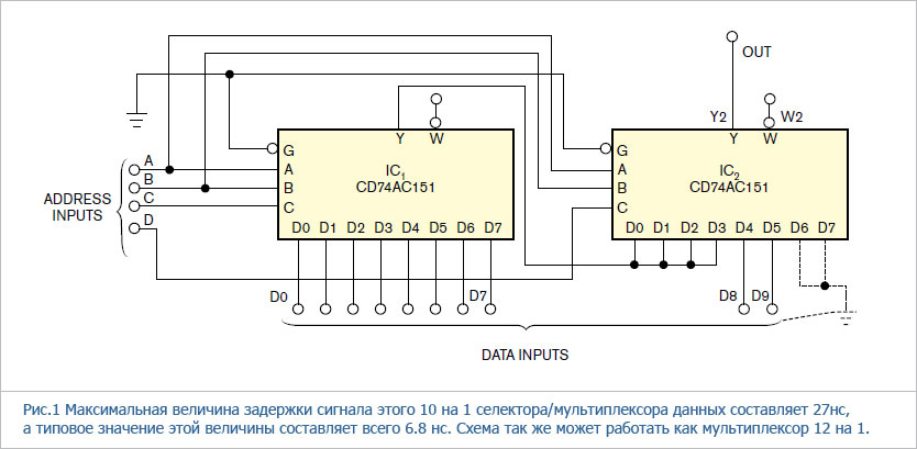

Схема, приведенная на рис.1, это мультиплексор данных 10 на 1, который содержит две микросхемы мультиплексора 8 на 1, IC1 и IC2. Биты A, B, и C адресных входов IC1 соединены с соответствующими адресными битами - A, B, C, и D – линий входного адреса. Восемь входов данных, с D0 по D7, схемы аналогичны входам микросхемы IC1 с теми же наименованиями. Если же основной адрес имеет двоично-десятичный код восемь или девять, то когда A, B, C, и D = восемь, активен вход данных D4 на IC2.
Кликните для увеличения
А когда A, B, C, и D = девять, то активен D5 на IC2. Сдвиг в адресации входов данных IC2 вызван изменением в адресации микросхемы: биты адреса С микросхемы подключен к MSB (старшему биту) D шины адреса. Биты адреса A и B включены одинаково на обеих микросхемах IC1 and IC2. Для объединения выходных сигналов микросхем без использования дополнительной логики, вы должны соединить не инвертирующий выход Y, микросхемы IC1, к входам данных D0…D3 микросхемы IC2. Младшие восемь значений адреса, с нулевого по седьмой, всегда активируют входы данных D0…D3 микросхемы IC2. Выходной сигнал микросхемы IC1 проходит через один из этих входов данных на основной выход, Y2. Если это необходимо, вы можете так же использовать инвертирующий выход W2. Несмотря на то, что задержка прохождения сигнала от входов D0 … D7 до выхода Y2 вдвое больше чем от D8 и D9 до Y2, она все равно меньше чем 2×13,5 нс=27 нс для CD74AC151 при питании 5 В. Типовая величина задержки сигнала составляет всего 6.8 нс.
Заметьте, что вы так же можете использовать схему как селектор/мультиплексор данных 12 на 1 линию, задействовав оставшиеся входы данных, D6 и D7 микросхемы IC2, которые не используются в данной схеме. В этом случае, вы используете другое подключение, D10 подключаете ко входу D6 микросхемы IC2, а D11 подключаете к D7 соответственно. Одновременно, вы можете кодировать адреса A, B, C, и D как двенадцатеричный код или в конце концов как шестнадцатеричный код, вместо BCD-кода.
