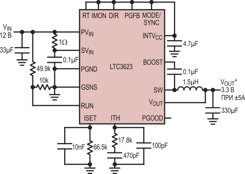

Понижающий регулятор с выходным напряжением 3.3 В и рабочей частотой 1 МГц
Высокоэффективный понижающий регулятор 12 В/3.3 В с программируемым источником опорного напряжения, работающий на частоте 1 МГц.
Рисунок 1. Высокоэффективный понижающий регулятор 12 В/3.3 В с программируемым

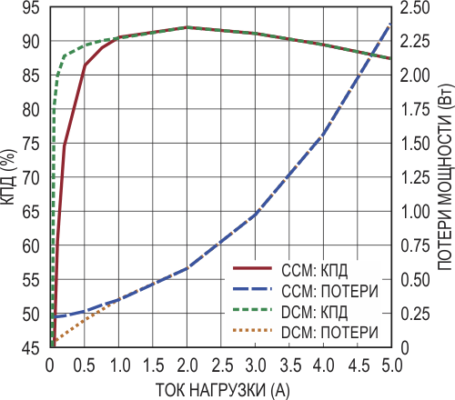

Рисунок 2. КПД и потери мощности в схеме на Рисунке 1 в режимах
непрерывной (CCM) и прерывистой (DCM) проводимости.

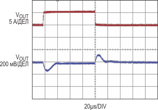

На Рисунке 1 изображена полная схема высокоэффективного преобразователя 12 В/3.3 В. Компактный корпус микросхемы LTC3623 содержит синхронный MOSFET ключ нижнего плеча с сопротивлением открытого канала 30 мОм и синхронный MOSFET ключ верхнего плеча с сопротивлением канала 60 мОм, обеспечивающие высокий КПД и минимальные тепловые потери. На Рисунке 2 показаны зависимости КПД и потерь мощности от тока нагрузки в режимах непрерывной и прерывистой проводимости. Режим прерывистой проводимости существенно улучшает КПД при легких нагрузках, незначительно увеличивая уровень пульсаций выходного напряжения. На Рисунке 3 показана реакция схемы на скачок нагрузки при выходной емкости всего 330 мкФ.
Отклик на скачок тока нагрузки от 0 А до 5 А в схеме на Рисунке 1.
Рисунок 3. Отклик на скачок тока нагрузки от 0 А

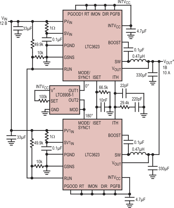

Двухфазная схема позволяет увеличить выходной ток
Двухфазный понижающий преобразователь 12 В/1 В с выходным током ±10 А.
Рисунок 4. Двухфазный понижающий преобразователь 12 В/1 В

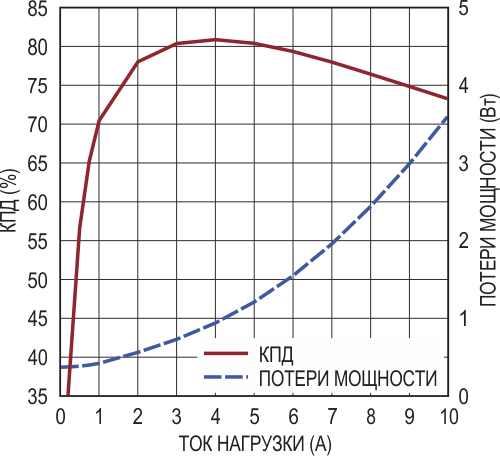

КПД и потери мощности в схеме на Рисунке 4.
Рисунок 5. КПД и потери мощности в схеме на Рисунке 4.

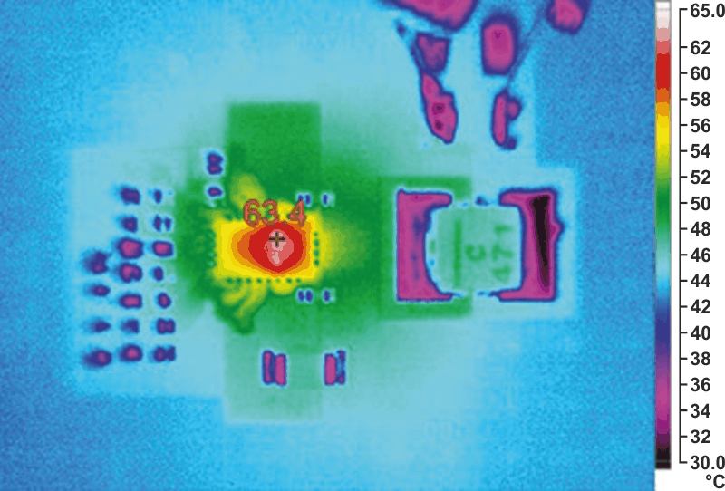

На Рисунке 4 представлена полная схема двухфазного преобразователя с частотой переключения 1 МГц, преобразующего входное напряжение 12 В в выходное напряжение 1 В при втекающем или вытекающем токе до 10 А. Фазы, синхронизируемые генератором LTC6908-1, для снижения пульсаций выходного напряжения сдвинуты на 180°. Зависимости КПД и потерь мощности от тока нагрузки для всей системы показаны на Рисунке 5. Низкое тепловое сопротивление корпуса микросхемы LTC3623 позволяет использовать для отвода тепла печатную плату. Термограмма платы изображена на Рисунке 6. Как видно из Рисунка 5, при выходном токе 10 А каждая фаза рассеивает 1.8 Вт, что приводит к повышению температуры кристалла до 63 °C при температуре окружающей среды 25 °C и нулевой скорости обдува.
Термограмма ведущей микросхемы в схеме на Рисунке 4 при токе 10 А  и естественном охлаждении. (Температура окружающей среды 25 °C,  температура перегрева 38 °C).
Рисунок 6. Термограмма ведущей микросхемы в схеме на Рисунке 4 при токе 10 А
