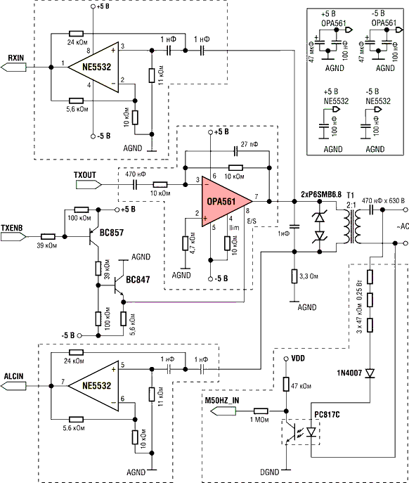

Компания ON Semiconductor предлагает для организации передачи данных по силовым сетям специализированную микросхему модема AMIS-30585. Для передачи данных в AMIS-30585 используется S-FSK модуляция (разнос частот по умолчанию - 10 кГц), а несущая частота программируется в диапазоне 9...95 кГц. Максимальная скорость передачи 1200 бит/c. Особенностью данной микросхемы является наличие встроенного микроконтроллера с ядром ARM7-TDMI, что обеспечивает внутрисхемную реализацию MAC-уровня. Эта особенность является основным преимуществом перед решениями других производителей. Помимо данного модема, ONS предлегает pin-to-pin-совместимый модем AMIS-49587 со скоростью передачи данных до 2400 бит/с.
Входная часть модема на основе решений от ONS (рисунок 2) включает в себя: изолирующий трансформатор с разделительным конденсатором (по сути - пассивный ФВЧ), драйвер (усилитель мощности), приемный канал, изолятор на оптроне для получения синхронизирующего сигнала частотой 50 Гц и дополнительный канал для получения сигнала управления мощностью передатчика (обратная связь с передатчиком).
Рис. 2. Принципиальная схема входной части модема на основе AMIS-30585
Данная схема для модема на основе AMIS-30585 достаточно проста и не требует экзотической элементной базы, поэтому может быть модифицирована или использована в готовом виде в сочетании с любой другой ИМС модема. Это утверждение в целом справедливо и для всех иных схем, представленных в статье.
Передача данных от счетчиков посредством PLC-модемов наиболее распространена во Франции. По этой причине производством изолирующих трансформаторов для таких модемов занимаются нишевые французские и немецкие компании, а сами трансформаторы не слишком доступны. Из наиболее доступных рыночных вариантов были выбраны трансформаторы фирмы Vigortronix - VTX-111-010 и VTX-111-004.

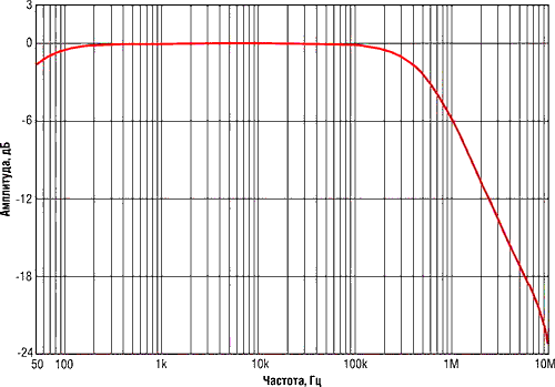

Драйвер линии реализован на операционном усилителе OPA561 c высоким значением выходного тока (до ±1,2 A). Это связано с тем, что драйверу приходится работать на нагрузку порядка 5 Ом. Выходной ток OPA561 в этой схеме ограничен 0,6 А с помощью резистора 10 кОм между четвертым выводом и минусом питания. Помимо функции раскачки линии, OPA561 также выполняет функцию ФНЧ. Смоделированная АЧХ такого фильтра изображена на рисунке 3.
Рис. 3. АЧХ передающей части
Поскольку выход ОУ отключается наличием на выводе E/S отрицательного напряжения питания, а выходная логика AMIS-30585 имеет уровни 0 и +3,3 В, для управления отключением выхода усилителя добавлена схема на транзисторах BC857 и BC847. Следует иметь в виду, что корпус данного ОУ имеет "Power Pad" для отвода тепла, который следует электрически соединить с минусом питания.

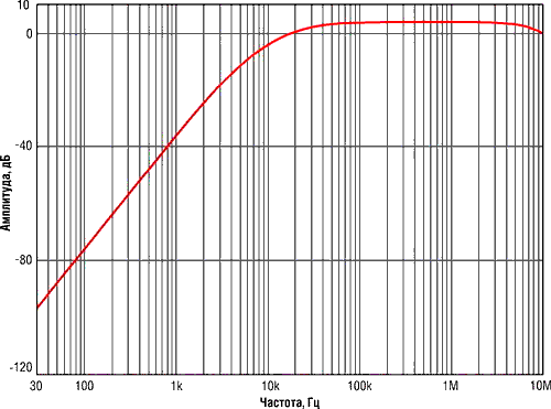

Приемник и канал управления мощностью передатчика схемотехнически повторяют друг друга и реализованы на сдвоенном ОУ NE5532. По сути это - ФВЧ, основная задача которого - подавить сигнал частотой 50 Гц. Такой фильтр позволяет получить ослабление до -90 дБ на частоте 50 Гц. Выход приемного канала соединяется с входом интегрированного в AMIS-30585 операционного усилителя, на котором также реализуется ФВЧ с ослаблением порядка -80 дБ, что в сумме дает ослабление до -170 дБ на частоте 50 Гц. АЧХ фильтра на NE5532 приведена на рисунке 4. Разумеется, с учетом пассивной фильтрации и входная, и выходная части являются более узкополосными.
Рис. 4. АЧХ приемной части
Для пакетной передачи данных AMIS-30585 требуется синхронизирующий сигнал, который несет в себе информацию о пересечении нуля сетевым напряжением частотой 50 Гц. Для этой цели добавлена схема на оптроне PC817С. Выходной сигнал этой схемы - импульсы частотой 50 Гц, амплитудой от 0 до напряжения VDD. Передний и задний фронты этих импульсов соответствуют пересечениям нуля сетевого напряжения.

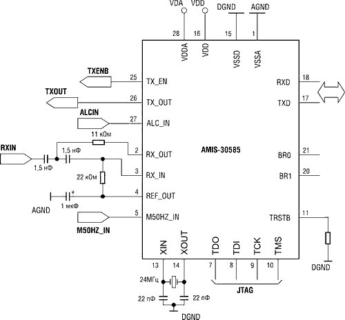

На рисунке 5 изображена упрощенная схема включения AMIS-30585. Собственно, это минимум того, что необходимо для работы данной микросхемы. В зависимости от приложения, в котором используется PLC-модем, разработчику предстоит выбрать управляющий микроконтроллер. Более подробную информацию можно найти в технической документации на AMIS-30585.

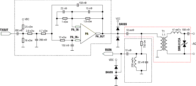

STMicroelectronics: ST7540

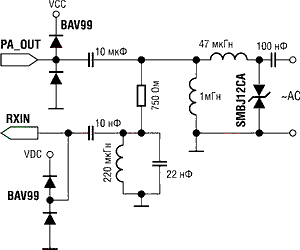

ST7540 - решение для PLC модема от STMicroelectronics. Отличительной особенностью этой микросхемы является наличие интегрированного усилителя мощности и двух линейных стабилизаторов напряжения на 5 и 3,3 В. На этом решении могут остановиться и разработчики, которые уже имеют свой собственный протокол передачи данных по последовательному интерфейсу, например, при переходе от передачи данных по RS-485 к передаче тех же данных посредством PLC. Входная часть модема на ST7540 показана на рисунке 6.
Рис. 6. Принципиальная схема входной части модема на основе ST7540

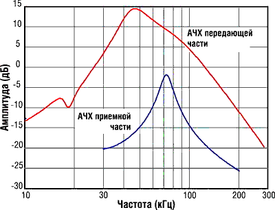

АЧХ активной части передатчика в целом похожа на АЧХ усилителя мощности для AMIS-30585 (полоса пропускания около 100 кГц, усиление в полосе 9 дБ) поэтому этот график не приводится. В документации на отладочный набор STMicroelectronics приводит более интересные характеристики (рисунок 7), а именно АЧХ приемной и передающей частей с учетом пассивной части (выделена красным на рисунке 6).
Рис. 7. АЧХ передающей и приемной частей

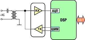

Компания Texas Instruments в качестве коммуникационной микросхемы предлагает использовать цифровой сигнальный процессор (DSP) серии C2000 (рисунок 9). Преимуществом данного решения является то, что выбор типа модуляции, обеспечение протокола передачи и кодирования данных полностью предоставлено разработчику. Казалось бы, усложнение разработки не является преимуществом перед конкурентами, однако в этом случае у разработчика появляется возможность разработать свой собственный способ помехозащищенной передачи данных, что крайне важно в условиях реалий отечественных бытовых сетей. В итоге, решение на основе DSP может оказаться единственным жизнеспособным в нашей стране. Что каcается финансовой стороны вопроса, то самый простой DSP серии Piccolo от Texas Instruments (которого вполне достаточно для выполнения описанных задач) стоит дешевле микросхемы PLC-модема.
Рис. 9. Структурная схема сопряжения DSP и аналоговой части

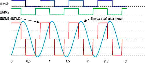

Собственно при разработке аналоговой части для этого решения можно опираться на описанные выше схемы. Однако, следует учитывать один важный момент - это предлагаемый способ формирования несущих частот с использованием TMS320F280x, который графически продемонстрирован на рисунке 10.
Рис. 10. Формирование несущей частоты в модеме на DSP от Texas Instruments
Очевидно, что от аналоговой передающей части в данном случае требуется просуммировать сигналы с выходов ШИМ и затем отфильтровать высшие гармоники спектра суммарного сигнала, чтобы получить необходимый гармонический сигнал.
