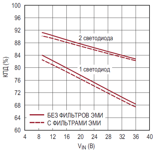

Пиковый КПД 2-мегагерцового автомобильного драйвера светодиодов с внутренней ШИМ составляет 90% во всем диапазоне входных напряжений (порядка 91% без фильтров ЭМИ).
Рисунок 1. Пиковый КПД 2-мегагерцового автомобильного драйвера светодиодов с внутренней ШИМ

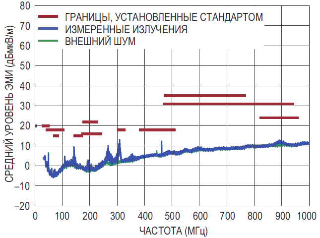

Экстремальные требования к регулировке яркости светодиодов в автомобильных приложениях могут затруднить соблюдение стандартов CISPR в части уровня ЭМИ без добавления дорогих компонентов шумопонижения и общего усложнения конструкции. LT3932 позволяет достичь как большой глубины диммирования, так и низкого уровня излучаемых помех, благодаря встроенным функциям минимизации ЭМИ:
  • Архитектура Silent Switcher, уменьшающая площадь горячих контуров;
  • Модуляция частоты переключения для расширения спектра и снижения кондуктивных и излучаемых помех;
  • Контроль скорости нарастания LT3932 для оптимизации КПД при одновременном сохранении низкого уровня шумов.
Эффективность технологии снижения электромагнитных помех, реализованной в LT3932, иллюстрируется Рисунком 2, полученным сканированием спектра излучений демонстрационной платы для LT3932 (DC2286A). Как по среднему, так и по пиковому уровню излучения, этот прибор соответствует требованиям Класса 5 стандарта CISPR 25.
Микросхема LT3932 обеспечивает соответствие схемы на Рисунке 1 требованиям Класса 5 стандарта CISPR 25 по среднему уровню электромагнитных излучений.
Рисунок 2. Микросхема LT3932 обеспечивает соответствие схемы на

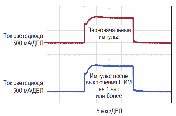

Особенность LT3932 состоит в том, что после выборки состояний выходного конденсатора и конденсатора контура регулирования микросхема продолжает непрерывно подзаряжать эти компоненты, поддерживая на них неизменное напряжение даже в течение продолжительного отключения. Это позволяет LT3932 после любого времени простоя, пока уровень импульса ШИМ оставался низким, воспроизводить всегда одинаковые импульсы тока светодиода, не требуя никаких дополнительных схем. На Рисунке 4 показаны два формируемых LT3932 импульса включения тока светодиода фиксированной длительности, разделенных одним часом простоя, которые демонстрируют способность драйвера светодиодов поддерживать свой выходной заряд в течение сколь угодно продолжительного времени отсутствия сигнала ШИМ. Сохраняя состояние выхода неизменным, LT3932 генерирует импульсы тока постоянной формы, независящей от времени выключения ШИМ.
LT3932 точно воспроизводит импульсы тока независимо от времени выключения ШИМ, что важно для приложений машинного зрения.
Рисунок 4. LT3932 точно воспроизводит импульсы тока независимо
машинного зрения.
