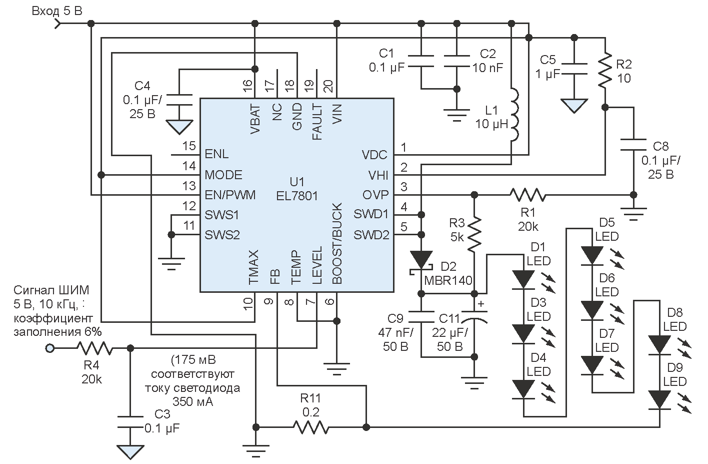

Одним из способов решения этой проблемы является использование повышающего драйвера светодиодов, такого, например, как EL7801, у которого есть выводы EN и LEVEL (уровень). Постоянное напряжение на выводе LEVEL управляет током светодиодов. Кроме того, эта схема может использовать внешний сигнал ШИМ частотой 10 кГц. Но вместо того, чтобы использовать вывод EN, можно минимизировать пиковый ток пульсаций, пропуская сигнал ШИМ через RC-фильтр нижних частот (R4 и C3) с постоянной времени 2 мс и подавая его на вход LEVEL (Рисунок 1).
Использование повышающего драйвера светодиодов с выводом LEVEL, дополняющим вывод EN, и добавление к схеме драйвера RC фильтра нижних частот (R4-C3) уменьшает пульсации тока.
Рисунок 1. Использование повышающего драйвера светодиодов с выводом LEVEL, дополняющим
пульсации тока.
Если постоянная времени намного больше 1/fPWM (где fPWM – частота импульсов ШИМ), то на выходе фильтра нижних частот будет среднее напряжение, которое можно подать непосредственно на вывод LEVEL для управления током светодиодов. Поэтому при 5-вольтовом входном сигнале с коэффициентом заполнения 50% на выходе фильтра будет 2.5 В. После внутреннего сдвига уровня это будет соответствовать напряжению 500 мВ на выводе LEVEL.
Среднее напряжение VAVG для вывода LEVEL можно рассчитать по формуле
где
VPWM – амплитуда импульсов ШИМ;
D – коэффициент заполнения.
Тогда средний ток светодиода IAVG будет равен
В примере на Рисунке 1 сопротивление резистора R11 равно 0.2 Ом.

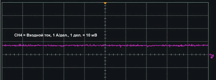

Усовершенствованная схема на Рисунке 1 позволяет снизить пульсации тока входного источника питания до незначительного уровня порядка 200 мА.
Рисунок 2. Усовершенствованная схема на Рисунке 1 позволяет снизить пульсации тока входного
При тех же условиях испытаний, что и раньше, усовершенствованная схема показала значительное снижение пульсаций тока при сбросе тока светодиодов с 700 мА до 350 мА (Рисунок 2). Пульсации входного тока были снижены до незначительного уровня.
