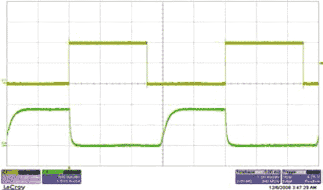

Простой способ уменьшения яркости свечения светодиодов заключается в быстром включении и выключении преобразователя путем замыкания конденсатора цепи плавного запуска C5. Осциллограмма на Рисунке 2 демонстрирует входной сигнал ШИМ и фактический ток светодиодов. Технология ШИМ-диммирования эффективна, так как преобразователь выключен и потребляет мало энергии при закороченном выводе SS. Но этот метод также является относительно медленным, потому что преобразователь должен контролируемым образом увеличивать выходной ток при каждом включении, добавляя нелинейное конечное мертвое время перед началом нарастания выходного тока. Из-за этого минимальный коэффициент заполнения ограничен значениями от 10 до 20 процентов. В приложениях управления светодиодами, не требующих высокоскоростного или стопроцентного ШИМ-регулирования яркости, этот метод может быть приемлемым.
Замыкание конденсатора цепи мягкого запуска на землю обеспечивает ШИМ-управление (сверху) для регулировки яркости светодиодов путем снижения их тока (внизу). В приложениях, не требующих высокоскоростного или стопроцентного ШИМ-регулирования яркости, этот метод может быть приемлемым.
Рисунок 2. Замыкание конденсатора цепи мягкого запуска на землю обеспечивает
