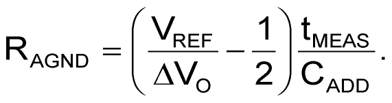

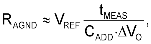

Кроме того, устройство на Рисунке 1б способно измерять сопротивления резисторов от десятков МОм примерно до 2 ТОм. Только теперь ток в формуле (1) – это ток, идущий через резистор RAGND, обусловленный приблизительно опорным напряжением. Сопротивление RAGND примерно равно
или, точнее;
При всех измерениях спад напряжения VO не должен превышать примерно одной пятой опорного напряжения, чтобы экспоненциальный разряд можно было аппроксимировать линейным. Ток утечки кнопочного переключателя S1 на Рисунке 1а должен быть меньше 1 пА. Переключателем с малой утечкой могут служить скрученные изолированные провода, оканчивающиеся позолоченными контактами из фосфористой бронзы. Позолоченные металлические детали можно найти внутри любого высококачественного разъема. Кроме того, можно зажимать DUT или CUT между двумя позолоченными контактами, сделанными из аналогичных частей разъема. Для минимизации утечек схема была собрана навесным монтажом без использования печатной платы.
