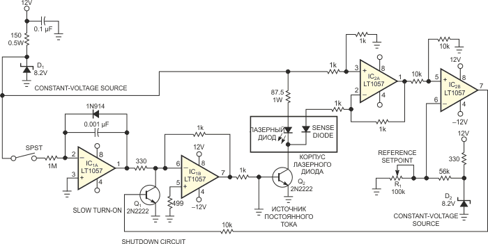

Лазерные диоды чувствительны к электростатическим разрядам, быстрому нарастанию тока и перенапряжениям. Для решения этих проблем разработан показанный на Рисунке 1 простой контроллер лазерных диодов, выполняющий несколько функций. Первая часть схемы включает стабилитрон на напряжение 8.2 В, являющийся основой источника постоянного напряжения для лазерного диода. Вторая часть – половина сдоенного операционного усилителя с полевыми транзисторами на входах (IC1A) – образует инвертирующий интегратор, увеличивающий время включения. Включением лазерного диода управляет микросхема IC1B – вторая половина сдоенного операционного усилителя, – выход которой соединен с базой транзистора Q2. Транзистор выполняет функцию источника постоянного тока для лазерного диода. Напряжение питания лазерного диода, а также ток и напряжение измерительного диода можно контролировать. Эти параметры используются в качестве входных для дифференциального усилителя IC2A – первой половины второго аналогичного сдоенного операционного усилителя. Повышение напряжения воспринимается дифференциальным усилителем, выход которого управляет микросхемой IC2B, включенной компаратором без обратной связи. Порог компаратора устанавливается потенциометром R1. Источником постоянного напряжения для установки этого порога служит стабилитрон D2. Когда напряжение достигает порогового значения, включается транзистор Q1, на базу которого подается выходной сигнал компаратора, IC1B мгновенно отключается, что, в свою очередь, отключает лазерный диод.
Постоянное напряжение, постоянный ток, и медленное включение - ключи к выживанию лазерных диодов
Рисунок 1. Постоянное напряжение, постоянный ток, и медленное включение – ключи
к выживанию лазерных диодов.
