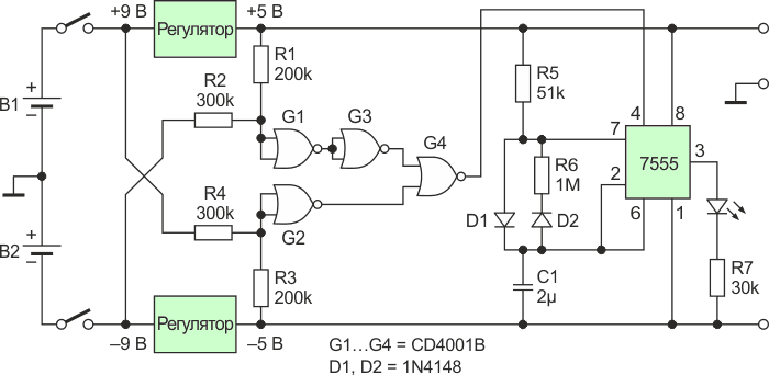

Схема контроля заряда на Рисунке 1 может быть очень полезной для любого портативного оборудования, питающегося от двух 9-вольтовых батарей. Когда заряд обеих батарей достаточен, светодиод раз в секунду излучает короткие вспышки. Если напряжение одной или обеих батарей упадет ниже 7.5 В, светодиод остается выключенным. При мигающем светодиоде вся схема потребляет ток 1 мА.
Четыре логических элемента «ИЛИ-НЕ» и стробируемый генератор  ​сообщают, жизнеспособны ли ваши 9-вольтовые батареи.
Рисунок 1. Четыре логических элемента «ИЛИ-НЕ» и стробируемый генератор сообщают, жизнеспособны
Схема отслеживает напряжения батарей с помощью двух компараторов, сделанных на основе логических элементов «ИЛИ-НЕ»: R1-R2-G1 и R3-R4-G2. Если напряжение обеих батарей превышает 7.5 В, уровень выходного сигнала элемента G4 будет высоким. Выход G4 разрешает работу таймера 7555, который генерирует импульсы с периодом 1 секунда и коэффициентом заполнения 5%. Когда напряжение одной или обеих батарей опустится ниже 7.5 В, логический уровень выхода G4 станет низким, таймер перестанет работать, и мигание светодиода прекратится.
Отношения сопротивлений резистивных делителей R1/R2 и R3/R4 устанавливают пороги переключения компараторов на уровне ±7.5 В, при котором остается достаточный запас по напряжению для большинства самых популярных регуляторов напряжения общего назначения, таких как 78L05 и 79L05. При необходимости продлить время работы батареи можно использовать LDO регуляторы и изменить соотношение сопротивлений резисторов, чтобы соответственно увеличить пороги переключения.
В дополнение к индикатору состояния батарей мигающий светодиод служит напоминанием о необходимости отключении питания, когда оборудование не используется. Но если вы предпочитаете, чтобы эта цепь только сигнализировала о разряде батареи, просто подключите выход G1 напрямую к G4, а G3 поместите между G2 и G4. В такой конфигурации светодиод начинает мигать, когда напряжение аккумулятора падает ниже порогов срабатывания компаратора.
