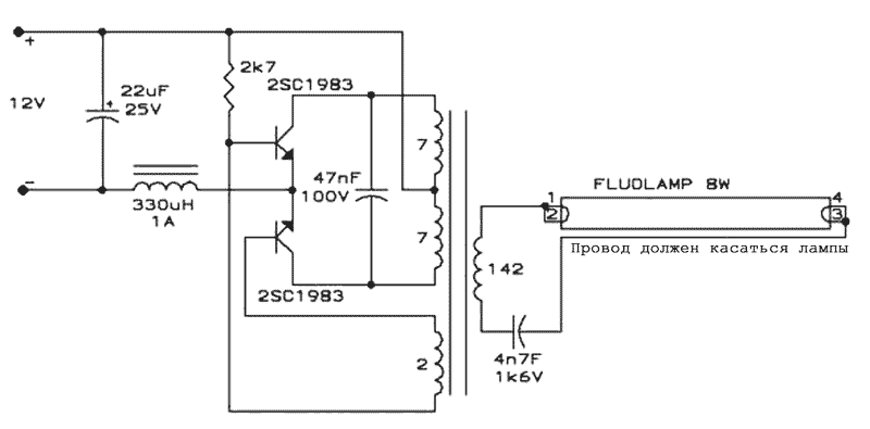

Представлена простая схема электронного емкостного балласта для флуоресцентной лампы, выполненная на двух транзисторах. Схема может эффективно управлять стандартной флуоресцентной лампой мощностью 8 Вт.
На двух транзисторах 2SC1983 сделан генератор, работающий на частоте порядка 1 кГц. Схема сделана так, что транзисторы не входят в насыщение, чем увеличивается эффективность схемы. Схема вырабатывает очень чистую и, практически, лишенную шумов синусоиду.
Принципиальная схема с номиналами компонентов

  • Питать схему можно от 12 В аккумулятора.
  • В качестве нагрузки используйте флуоресцентную лампу мощностью 8 Вт
  • Число витков трансформатора указано на схеме. Для первичной обмотки возьмите эмалированный провод диаметром 0.8 мм, а для вторичной – 0.4 мм. Сердечник ферритовый. Сначала наматывайте первичную обмотку, затем вторичную, поверх первичной.
