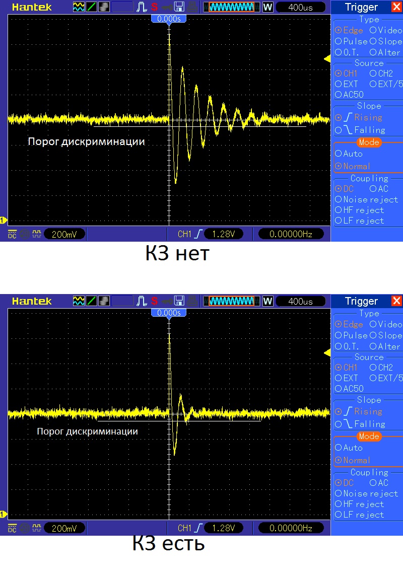

1.4. Метод счета звона. Предыдущие способы предполагают вращение якоря на 360°. Можно установить факт КЗ одним измерением в одном положении якоря, зная, что добротность нормальной индуктивности и дефективной с КЗ различаются в разы. На Рисунке 1 приведены два таких случая.
Вверху - исправная индуктивность. Внизу - КЗ.
Рисунок 1. Вверху – исправная индуктивность. Внизу – КЗ.
После возбуждения LC-контура прямоугольным импульсом, контур некоторое время будет «звенеть». Этот звон можно подсчитать и сделать вывод о добротности контура, а значит, о наличии или отсутствии КЗ.

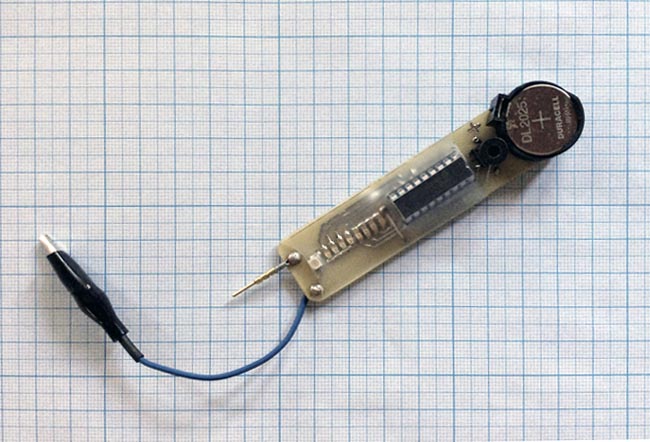

На Рисунке 2 приведен внешний вид прибора, реализующего этот метод. Он собран на PIC микроконтроллере (МК), который попался под руку, потребляет очень небольшой ток от батарейки CR2032 и позволяет измерять КЗ не только якорей электроинструмента, но и любых других индуктивностей в широком диапазоне – от радиоконтуров (мкГн) до трансформаторов на железе (Гн). Линейка светодиодов показывает состояние проверяемого контура: горит первый светодиод – обрыв (нет колебаний), 2-3 светодиоды – КЗ, 7-8 – нормальный контур. Между ними – в зависимости от псевдорезонанса, в том числе, и для взаимосвязанных. Проверка якоря происходит путем подключения контактов прибора к диаметрально противоположным ламелям коллектора.
Прибор для проверки КЗ индуктивности, реализующий метод счета звона.
Рисунок 2. Прибор для проверки КЗ индуктивности, реализующий метод
счета звона.
Прибор имеет время измерения в разы меньшее, чем у предыдущих, буквально секунды, проверяет КЗ и якоря, и статора, имеет малые габариты.

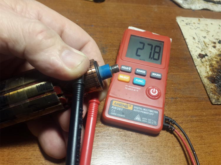

2.1. Тем же омметром, что и в п.1.1., последовательно измеряется сопротивление обмоток якоря на соседних клеммах коллектора как при поиске КЗ. Если в i-й обмотке обрыв, на соответствующих контактах коллектора будет сопротивление не данной обмотки, а суммы всех обмоток вокруг якоря, т.е. более чем в 10 раз большее. Работа нудная: результат i -го измерения нужно запомнить и сравнить с i +1-м измерением; кроме того, для обследования всех обмоток якоря требуется значительное время.
2.2. Контроль постоянства сопротивления половины обмоток якоря. В отличие от поконтактной проверки, здесь величина сопротивления половины обмотки якоря не доли ома, а единицы и десятки ом, что упрощает измерение. В нормальной обмотке при вращении якоря (см. Рисунок 3) показания омметра изменяются на незначительную величину, определяемую разницей сопротивлений секций полуобмотки. А вот при обрыве величина сопротивления возрастает до мегаом. Прокручивая якорь, нужно внимательно следить за показаниями и фиксировать большие отклонения. Мороки, конечно, меньше, чем в предыдущем способе, но вполне достаточно, чтобы прозевать обрыв.
Контроль постоянства половины обмоток якоря авометром.
Рисунок 3. Контроль постоянства половины обмоток якоря авометром.

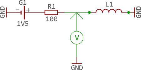

2.3. Контроль напряжения делителя. Обмотка якоря включается последовательно с резистором и источником питания, например, батарейкой 1.5 В (Рисунок 4). Вращаем рукой якорь и наблюдаем изменения напряжения на вольтметре аналогично контролю сопротивления (п. 2.2.). При отклонении показаний на 20 – 25% или больше делаем вывод о наличии обрыва/обрывов. Здесь тоже нужно следить за показаниями и вычислять эти самые проценты. Кроме того, схема хоть и простая, но ее надо собирать, паять. Зато по этой схеме просто делается полуавтоматический тестер на МК (см. далее).
Контроль напряжения делителя авометром. L1 - проверяемая индуктивность. Если в индуктивности обрыв, авометр фактически подключен к источнику питания.
Рисунок 4. Контроль напряжения делителя авометром. L1 – проверяемая
Исследование якорей описанными методами проводилось на имеющихся у автора семи разной степени убитости якорях и двух статорах.

Результаты испытаний сведены в Таблицу 1. Здесь: колонка 1 – от какого инструмента якорь. Колонка 2 – результат проверки на КЗ магнитным прибором типа ИКЗ (п.1.3.). Колонка 3 – проверка КЗ счетом звона (п.1.4.): светодиод 1-я позиция – нет обмотки или обрыв (зависит от взаимоположения щупов и точки/точек обрыва, поэтому результат неоднозначный для якорей); 2, 3 – КЗ; больше 4 – КЗ нет. Колонка 4 – поконтактный поиск КЗ измерением сопротивления секции обмотки якоря авометром. Гуляние величины сопротивления говорит о наличии КЗ или обрыва. У исправного якоря, строка 4, сопротивление всех обмоток постоянное. Колонка 5 – контроль стабильности сопротивления половины обмотки. Гуляние величины сопротивления – то же самое. Колонка 6 – контроль обоих параметров (КЗ и обрыв) одним универсальным прибором (Рисунок 5). Показания семисегментного индикатора при проверке КЗ (счет звона): 1 – нет обмотки или обрыв, см. выше; 2, 3 – КЗ; 4 и более – КЗ нет.

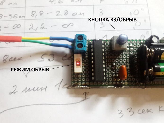

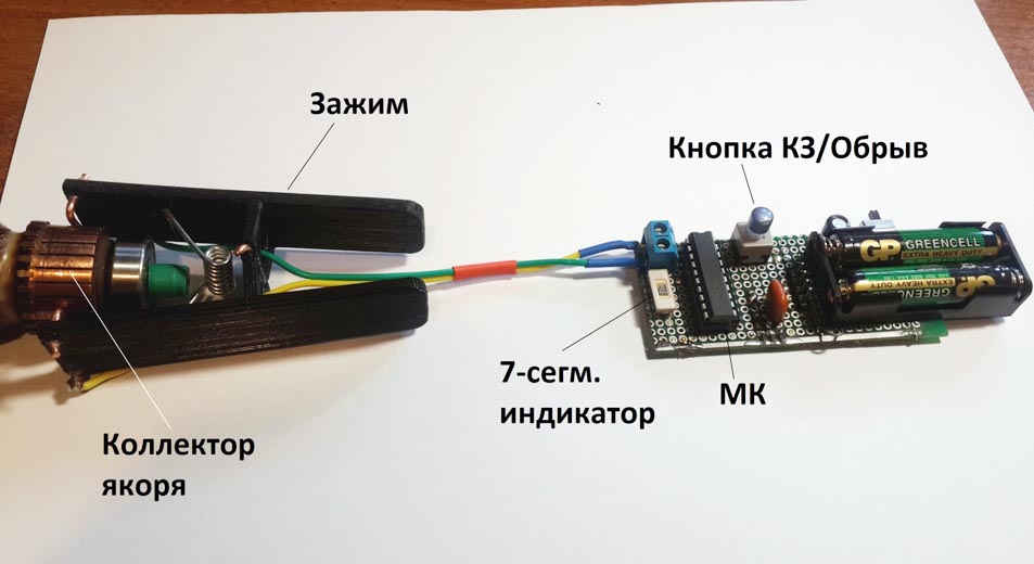

Универсальный прибор на микроконтроллере, проверяющий и КЗ, и обрыв.
Рисунок 5. Универсальный прибор на микроконтроллере, проверяющий и КЗ, и обрыв.
Если на первом этапе КЗ не обнаружено, переход к проверке обрыва универсальным прибором происходит нажатием кнопки «КЗ/Обрыв». При этом на индикаторе мигает знак «–» (Рисунок 6). Вращаем якорь в зажиме до тех пор, пока на индикаторе не загорится «О» – обрыв обнаружен, или «Н» – обмотка нормальная, обрыва нет. При этом ничего запоминать, вычислять или сравнивать в уме не надо, всё делает МК. Если полученный i -й результат больше или меньше предыдущего на 20%, это значит в обмотке имеется обрыв/обрывы или пониженное межвитковое сопротивление (еще не КЗ или еще не обрыв) из-за, например, подгоревшей изоляции проводов обмотки или уменьшения диаметра оплавившегося проводника. Это считается скрытым дефектом (который этот прибор способен обнаружить) и на индикаторе горит «О». Если в обмотке «чистый» обрыв, на входе АЦП МК присутствует напряжение питания, см. п. 2.3., а не напряжение делителя R1/RL1. В этом случае на индикаторе видим «О» – обрыв.
В режиме проверки обрыва мигает знак «-» на индикаторе.
Рисунок 6. В режиме проверки обрыва мигает знак «–» на индикаторе.
Как видим, полученные разными способами результаты хорошо коррелируют друг с другом. Время поиска прибором КЗ сокращается в 4-7 раз, обрыва – в 2 раза.
Обратим внимание на строку 7 – якорь перфоратора Sparky, имеющий заводской дефект: зажимы ламелей коллектора при сборке (обжиме) перерезали концы проводов обмоток (8 ламелей), поэтому в последнем столбце таблицы показания «1»/«О» – обрывы зафиксированы двумя способами. Вспомним для метода счета звона: «1» появляется, когда «нет контура», т.е. есть в случае обрыва. После ремонта обнаруженных дефектов (припайка концов проводов обмотки к соответствующим ламелям) показания универсального прибора: «4» – нет КЗ, «Н» – нет обрыва. Перфоратор собран и нормально работает. Это редкий случай, когда удалось восстановить якорь без перемотки.

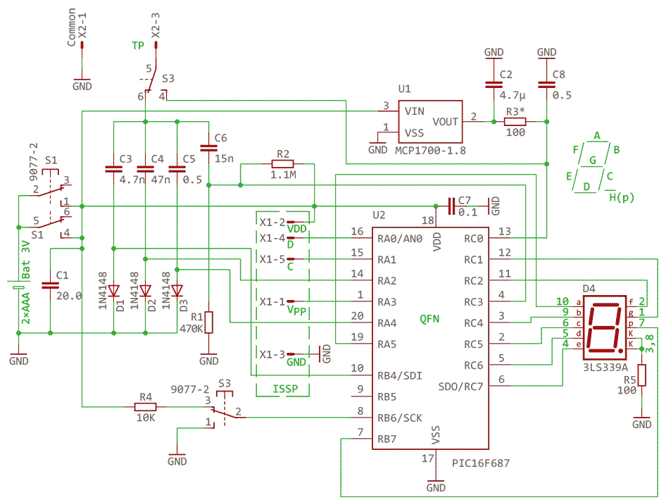

На Рисунке 7 приведена схема универсального прибора для обнаружения КЗ/обрыва якорей, статоров и индуктивностей.
Принципиальная схема универсального прибора для проверки якоря и статора.
Рисунок 7. Принципиальная схема универсального прибора для проверки якоря и статора.
Здесь клеммы Common/TP – вход испытуемой индуктивности. С3-С5 – емкости для измерения индуктивностей в трех диапазонах методом счета звона (п.1.4.); U1/R3 – узел измерения напряжения делителя (п.2.3.); S3 – переключатель режима КЗ/Обрыв.
Универсальный прибор потребляет 11 мА в режиме проверки КЗ и 22 мА в режиме проверки обрыва. Питается микроконтроллер (3 В) от двух последовательных батареек ААА.

  • Роль диодов - ограничение амплитуды звона до безопасной для других элементов внешней схемы величины. Это имеет значение когда прибор используется для проверки индуктивностей в схеме без их выпаивания. Для проверки электроинструмента это несущественно.
  • Роль диодов, я уже говорил - ограничивать амплитуду звона, что бы при проверке большой индуктивности не спалить окружающие элементы. Поэтому мы ставили подхдящие по размеру диоды, а уровень ограничения - 0.5 - 0.6 В. Я покупал в чипидип, правда очень долго везли, полтора месяца.

  • Вопрос. Почему на снимке экрана осциллографа порог дискриминации показан ниже нуля?
  • У компаратора микроконтроллера есть два входа: на первый подается опорное напряжение Vсм от внутреннего стабилизированного источника, на второй - входное напряжение Vпор, которое анализируется. Чтобы не собирать всякую муть у нуля, обычно входной уровень Vпор смещается входным делителем до близкого к опорному. В данном случае - чуть меньше Vсм командой VRCON=0xC1 ' Vпор = 0.775V Vсм = 0.82 V
  • Вы меня не поняли! Вопрос был почему на скрине экрана осциллографа уровень дискриминации отмечен в отрицательной области, а не в положительной?
  • Наверно потому что сама осциллограмма сдвинута вниз, т.е ноль находится ниже середины экрана.
  • Vсм установлен в ноль на экране, а ноль сигнала находится где-то внизу. Чтобы удобнее было рассматривать осциллограмму.
  • Спасибо! Все стало на свои места. Моя невнимательность. Ноль - это желтая единичка в левом нижнем углу, шумовая дорожка - Vсм, линия "порог дискриминации" - Сvref.
