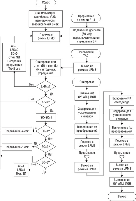

Далее рассмотрим особенности алгоритма работы датчика, который полностью реализуется программной МК и проиллюстрирован в виде блок-схемы на рис. 2.
Блок-схема программы МК
Рис. 2. Блок-схема программы МК
 После сброса МК выполняется вся необходимая инициализация, в т.ч. калибровка генератора VLO и настройка периодичности возобновления активной работы МК, равной восьми секундам. Вслед за этим МК переводится в экономичный режим работы LPM3. В этом режиме остается в работе VLO и таймер А, а ЦПУ, высокочастотная синхронизация и прочие модули ввода-вывода прекращают работу. Выход из этого состояния возможен по двум условиям: генерация прерывания по входу P1.1, которое возникает при нажатии на кнопку SW1, а также генерация прерывания таймера А, которое происходит по истечении установленных восьми секунд. В процедуре обработки прерывания по входу P1.1 вначале генерируется пассивная задержка (примерно 50 мс) для подавления дребезга, а затем изменяется на противоположное состояние линии управления ЗИ, давая возможность вручную управлять активностью ЗИ. Когда же возникает прерывание по таймеру А (прерывание ТА0), выполняется процедура оцифровки выхода усилителя фототока в следующей последовательности. Вначале выполняются четыре оцифровки при отключенном ИК светодиоде, затем - четыре оцифровки при включенном светодиоде. В дальнейшем эти оцифровки подвергаются усреднению. В конечном счете формируются две переменные: L - усредненное значение при отключенном ИК светодиоде, и D - усредненное значение при включенном ИК светодиоде. Четырехкратные оцифровки и их усреднения выполняются с целью исключения возможности ложных срабатываний датчика. С этой же целью выстраивается дальнейшая цепочка «препятствий» ложному срабатыванию датчика, начиная с блока сопоставления переменных L и D. Здесь сформулировано необходимое условие срабатывания: L - D > x, где x - порог срабатывания. Величину x выбирают опытным путем из соображений нечувствительности (например, к пыли) и гарантированного срабатывания при попадании дыма. Если условие не выполняется, происходит отключение светодиода и ЗИ, сбрасывается флаг состояния датчика (AF) и счетчик SC. После этого, выполняется настройка таймера А на возобновление активной работы через восемь секунд, и МК переводится в режим LPM3. Если условие же выполняется, проверяется состояние датчика. Если он уже сработал (AF = «1»), то никаких дальнейших действий выполнять не нужно, и МК сразу переводится в режим LPM3. Если же датчик еще не сработал (AF = «0»), то выполняется инкрементирование счетчика SC с целью подсчета числа обнаруженных выполнений условия срабатывания, что в еще большей степени позволяет повысить помехоустойчивость. Позитивное решение о срабатывании датчика принимается после обнаружения трех подряд условий срабатывания. Однако во избежание чрезмерного затягивания задержки реагирования на появление дыма, длительность нахождения в дежурном режиме сокращается до четырех секунд после первого выполнения условия срабатывания и до одной секунды - после второго. Описанный алгоритм реализует программа, доступная здесь.
