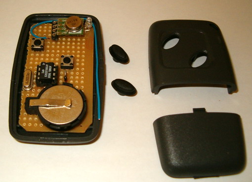

При разработке устройств учитывалось, что передатчик должен быть экономным в отношении энергопотребления, т.к. работает от батареи. Ограничений на питание приемника не накладывалось, т.к. он должен быть включен постоянно. Однако приемник должен при приеме команд проверять полученные данные, чтобы исключить ложные срабатывания, т.к. устройств работающих в этом диапазоне (418 МГц) может быть много.

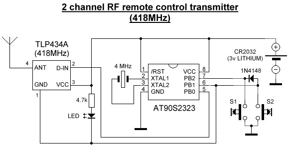

Схема передатчика показана на рисунке.
Схема 2 канальный RF передатчик на AVR
Основой является микроконтроллер AT90S2323 фирмы Atmel и RF-модуль TLP434A. Передатчик разработан таким образом, чтобы обеспечить низкий расход энергии и сохранить качественную и надежную передачу данных:
  • экономия ресурса батареи осуществляется за счет режима «Power down» микроконтроллера AVR. В этом режиме микроконтроллер потребляет менее 1 мкА и ожидает внешнего прерывания (вывод PB1) для перехода в рабочий режим.
  • надежная передача данных основывается на передачи 4 байт в последовательной форме на скорости 2400 бит/с. 1 и 2 байты – так называемые байты идентификации, 3 байт – команда, 4 байт – контрольная сумма передаваемых первых трех байтов. Например, если 1 байт = 30h, 2 байт = 35h, 3 байт = 03h, то контрольная сумма по выражению (1 байт) XOR (2 байт) XOR (3 байт) = 30h XOR 35h XOR 03h = 06h. Такой метод использует посылку из 4 байт (32 бита) без стартового и стопового битов
  • применение динамического кода (Roll-code) повышае безопасность дистанционного управления.
Примечание: XOR - логическое 'Исключающее - или'.
При нажатии на кнопку S2 на выводе PB1 (внешнее прерывание INT0) микроконтроллера появляется логический «0» (0 В), микроконтроллер выходит из спящего режима и проверяет условие нажатия кнопки S1. Если условие ложно (нажата кнопка S2), то микроконтроллер принимает нажатие кнопки S2, иначе – микроконтроллер принимает, что нажата кнопка S1. При нажатии кнопки S1 – логический «0» появляется на выводе PB1 и PB2 (за счет диода 1N4148). В этом случае микроконтроллер принимает, что нажата кнопка S1.
После вычисления контрольной суммы и четырехкратной передачи 4 байт (для уверенности что приемник примет команду) микроконтроллер переходит в спящий режим.
Хочется отметить, что предпочтительнее использовать микроконтроллер AT90LS2323 (рабочее напряжение 2.7 – 6.0 В). При тестировании передатчика использовался микроконтроллер AT90S2323, который отлично работал при напряжении питания 3.0 В.
В качестве антенны возможно использование отрезка провода длиной около 7 см.
При однократном нажатии кнопки S1 – активируется реле подключенное к выводу PB0 микроконтроллера AT90S2313 в приемнике. При повторном нажатии на кнопку S1 – данное реле деактивируется. Аналогично для второго канала приемника при нажатии кнопки S2.

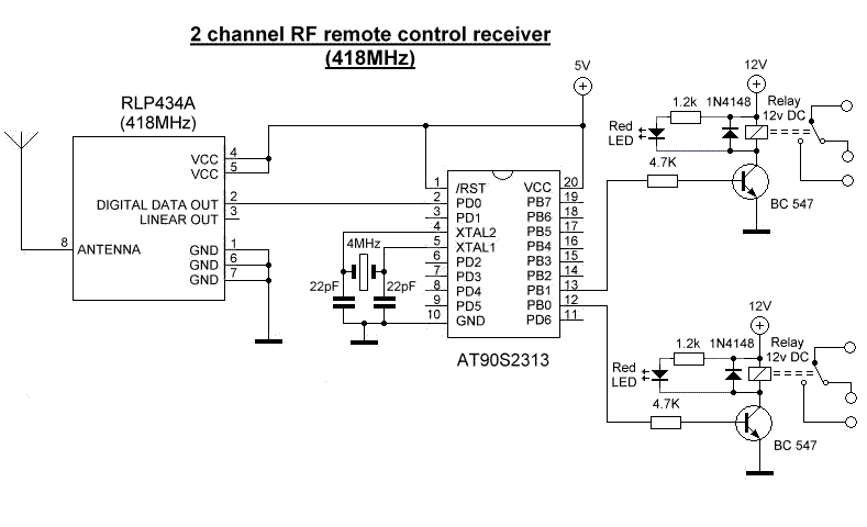

Схема 2 канальный RF приемник на AVR

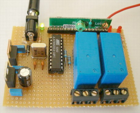

В приемнике применен микроконтроллер AT90S2313 и RF-модуль RLP434A (418 МГц), для управления нагрузкой используются реле.
Модуль RLP434A – модуль RF-приемника с несущей частотой 418 МГц с ASK (amplitude shift keying) модуляцией. Модуль имеет два выхода: цифровой и аналоговый, последний в этом проекте не используется. Передатчик посылает 4 байта, приемник их принимает и передает микроконтроллеру по линии RxD (вывод PD0).
Свободные выводы могут быть использованы пользователем при модернизации ПО микроконтроллера.
В качестве антенны использовался отрезок провода длиной 30 – 35 см

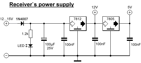

Источник питания приемника
Схема источника питания для приемника показана на рисунке ниже.
Схема: Источник питания RF приемника на AVR
Применены два регулятора напряжения: для питания реле – 12 В регулятор LM7812, для питания микроконтроллера и RF-модуля – 5 В регулятор LM7805.

  • я делаю курсовой по этой теме. и при проверке программы для приемника препод нашел не сосответствие. там в программе описываются кнопки(которых на приемнике даже нету), по моему мнению эта программа написана для трансмитера только чуть-чуть в другой форме.
  • Как раз это не кнопки описываются, а настраиваются порты ввода/вывода микроконтроллера. Порт B настроен правильно - на выход для управления нагрузками. Возможно, с первого взгляда, (строчка кода [B] ldi temp,0b11110000 ;[/B][I]PD 1 input, others output[/I]) есть какое-то несоответствие в настройке порта - здесь скажем так должно быть что PD0 - вход, а остальные выход, но по-моему, насколько я знаю, при настройке UART и его использовании его линии ввода/вывода (RXD, TXD) настраиваются автоматически и независимо от настройки пользователем порта ввода/вывода. И в программе не идет речь о кнопках или о каком-либо управлении. О том что это именно приемник говорит подпрограмма [B]приема[/B] байта UART'ом, а также не забывайте что RF приемник (RLP-434) подключен к выводу [B]PD0/RXD[/B].
  • Ну, так что, выявились ошибки или нет? Что препод говорит?
  • я ему еще не показывал, он мне просто сказал, чтоб я пока это исключил из курсовой, но до диплома нужно разобраться, я как его в инете увижу сразу поинтересуюсь.

  • Я тут случайно схему передатчика рассматривал (думал нарисовать печатку для Kirill174) и заметил подозрительный момент/ошибку... На ошибку пока не покажу... А может это так и задумано?... Может я чего-то недопонимаю... Форумчане, гляньте схему передатчика, что заметите? Что вызывает сомнения?
  • [COLOR="Blue"]Vadzz[/COLOR] Вас смущает RST так он инверсный. Конечно лучше поставить RС цепочку.
  • Да вроде все норм, только кнопки мудрены. Можно только на кварц фильтры повесить и по питанию передатчика дроссель поставить.
  • Соглашусь насчет RC цепочки на "Reset" и насчет обвязки кварца - лучше поставить и то и другое. С кнопками все норм, хотя не совсем... Меня смущает следующий момент: посмотрите как завязана кнопка S2 с выводом 6 микроконтроллера и с выводом GND передатчика TLP434A. Мне кажется тут что-то напутано... скажем так оЧепятка в рисунке...
  • Ставить ёмкости от кварца к земле или нет зависит от типа используемого резонатора. С кнопками пожалй всё в порядке. Когда они не нажаты на плюс проходит на GND РВ1 РВ2, передатчик практически обезточен. При нажатии на любую из них поступает минус (земля) на передатчик.
  • ОК, тогда все в порядке, а то что-то меня днем переклинило... и решил что ошибка в схеме.
