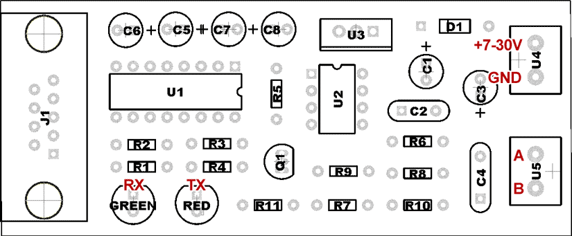

Конвертер RS-232 - RS-485 с автоматическим управлением приемом/передачей
Кликните для увеличения
Наиболее часто используемый, простой в развертывании и применении протокол проводной связи – RS-232. Мы часто имеем дело с этим стандартом работая с микроконтроллерами. Но этот протокол имеет ряд ограничений. Он позволяет использовать кабель максимальной длиной 15 метров. Хорошие провода, низкая скорость передачи и среда без помех позволяют превысить это ограничение не намного. Главная проблема здесь в том, что когда расстояние увеличивается, помехи на общей линии земли также возрастают. Другая проблема – RS-232 позволяет связать только два устройства. Нельзя связать более двух устройств интерфейсом RS-232, для этой цели понадобится другое решение.
RS-485 – стандарт позволяющий решить эти проблемы. Основное отличие в том, что RS-485 передает данные в виде разности потенциалов между двумя линиями связи. Полярность определяет логическое состояние сигнала. Вы можете передавать данные на расстояние до 1220 метров со скоростью до 10 Мбит в секунду. В сеть RS-485 может входить до 32 устройств.
Работа конвертера
Во время передачи данных микросхема MAX232 преобразует сигнал, пришедший с разъема DB9 в уровни TTL/CMOS. Затем микросхема MAX485 передает этот сигнал в линию RS-485 как разность напряжений. При приеме данных микросхема MAX485 обнаруживает наличие данных на линии RS-485 и передает их микросхеме MAX232, после чего сигнал поступает на разъем типа DB9.
Конвертер управляет режимом приема и передачи автоматически.

Файл печатной платы представлен в формате pdf. Вы можете сделать по нему печатную плату с использованием «утюжной» технологии.
Красный светодиод показывает передачу, зеленый – прием данных. Чтобы обеспечить постоянный уровень напряжения на линии, когда передача данных не осуществляется, к ней подключены два резистора. Один подключен к напряжению питания, другой к общему проводу.
Главное преимущество этого конвертера в том, что он обнаруживает входящие/исходящие данные, и переключает режимы TX и RX микросхемы MAX485. Он управляет битами DE и RE автоматически. Линии А и В интерфейса RS-485 подключены к винтовым зажимам.

  • гнетут смутные сомнения в работоспособности данной схемы особенно перекошенные потенциалы по выходу RS485 и заявленная скорость передачи на таком расстоянии это сказки MAX232 не способна работать на таких скоростях максимум на 1км устойчивая связь при скорости 115200 бод и то при условии использования ADM3202(тех характеристики на порядок выше MAX232) и ADM488
  • На ***** высказывались соображения о доработке.
  • посмотрел и соображения по доработке. Как прототип так и доработанная схема работоспособна. Но зачем изобретать когда МАХ уже разработала микросхему RS485 с автоматическим определением направления передачи. Посмотрите каталоги МАХ. И на сайте [url]http://www.rlocman.ru/shem/schematics.html?di=53543[/url] Радиолоцман уже писал об этом. И еще на практике я бы лучше связал два устройства витой парой и взял микросхемы RS422+RS232. Так будет лучше , надежней и т.д.
