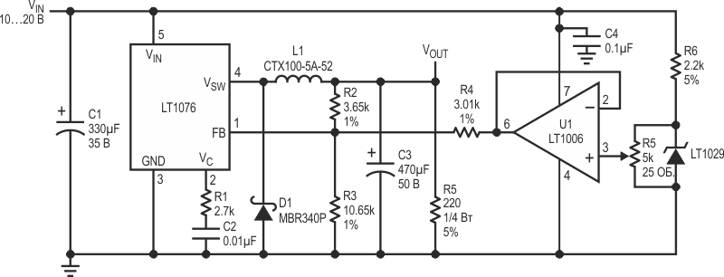

Микросхемы линейных стабилизаторов широко используются в регулируемых источниках питания. Выходное напряжение источников, основанных на стабилизаторах распространенных типов, таких как 317, можно регулировать до 1.25 В. При низких выходных напряжениях потери мощности в этих стабилизаторах могут создавать проблемы. Например, если требуется получить ток нагрузки 1.5 А при выходном напряжении 1.25 В и входном напряжении 8 В, мощность, рассеиваемая регулятором, превысит 10 Вт. На Рисунке 1 показан DC/DC преобразователь, который в этом приложении функционально заменяет линейный стабилизатор. Преобразователь не только устраняет проблемы, связанные с потерями мощности, но и позволяет регулировать выходное напряжение до 25 мВ, обеспечивая при этом выходной ток 1.5 А.
В схеме на Рисунке 1 используется базовая топология понижающего преобразователя, за одним исключением: управляющее напряжение подается через резистор R4 в суммирующий узел обратной связи на выводе 1 микросхемы импульсного стабилизатора LT1076, позволяя регулировать выходное напряжение от 0 В до примерно 6 В. Этот диапазон включает напряжения питания логики 3.3 В и 5 В, а также батарейные блоки, содержащие от одного до четырех элементов типоразмера D.
Поскольку на резистор R4 подается выходное напряжение буфера U1, регулируемое от 0 В до 5 В, ток через R2 должен увеличиваться или уменьшаться, чтобы позволять контуру обратной связи поддерживать напряжение в точке суммирования на уровне 2.21 В. За счет этого выходное напряжение преобразователя изменяется в диапазоне от 0 В до 6 В.

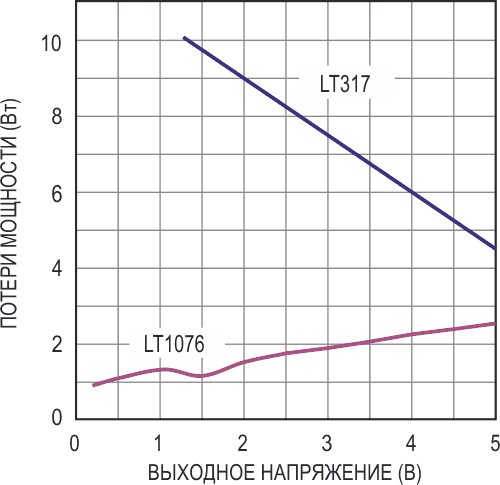

На Рисунке 2 показано сравнение потерь мощности в линейном регуляторе и схеме на Рисунке 1. В обоих случаях ток нагрузки составляет 1.5 А, хотя в этом приложении LT1076 может гарантированно обеспечить выходной ток 1.75 А, а в типичном приложении – до 2 А. Если требуется больший ток, микросхему LT1076 можно заменить на LT1074. Эта замена позволит увеличить выходной ток до 5 А, но за счет увеличения размеров диода и дросселя (D1, L1). Для выходного тока 5 А рекомендуются диод MBR735 и дроссель CTX50-2-52.
